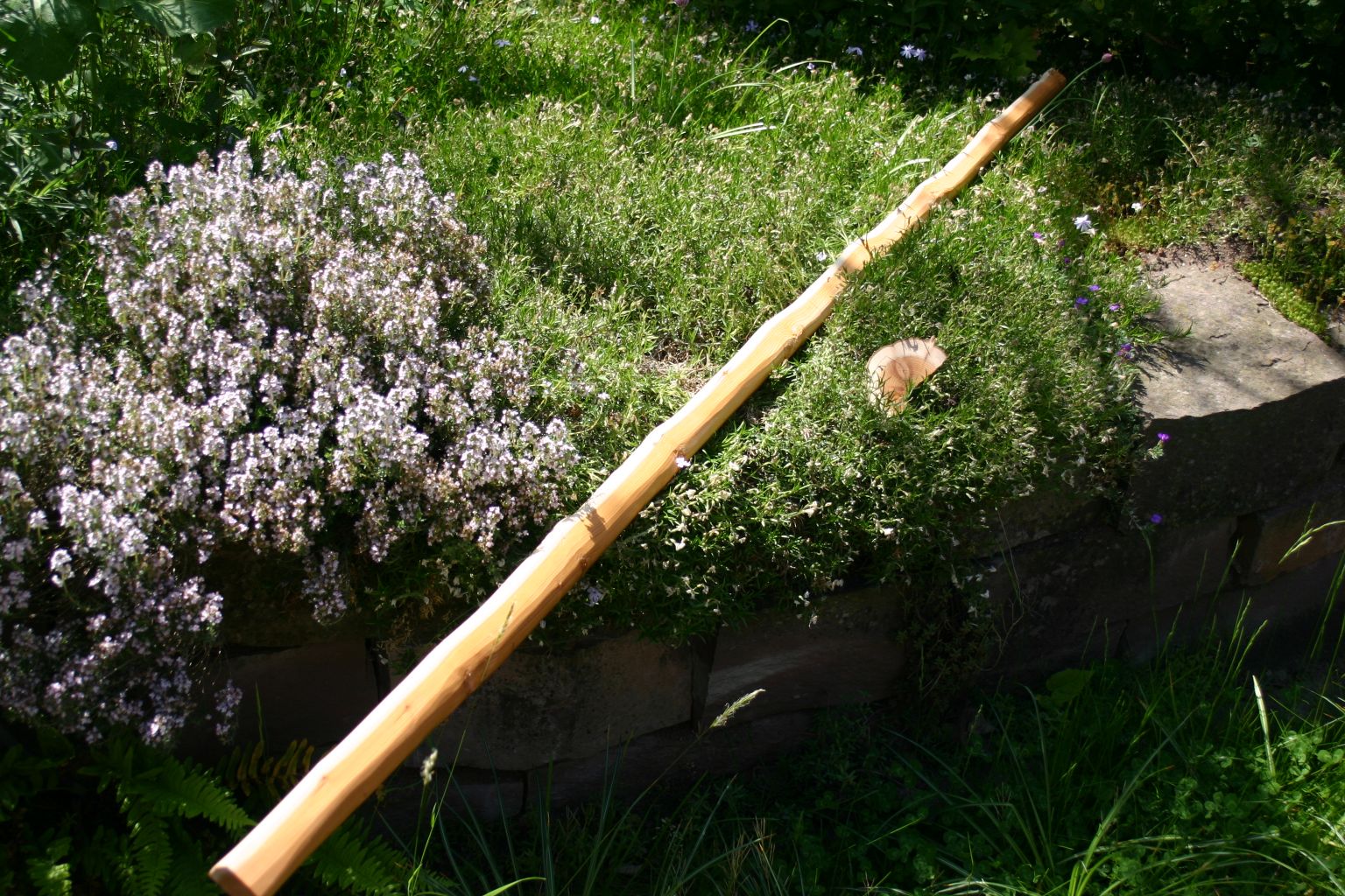

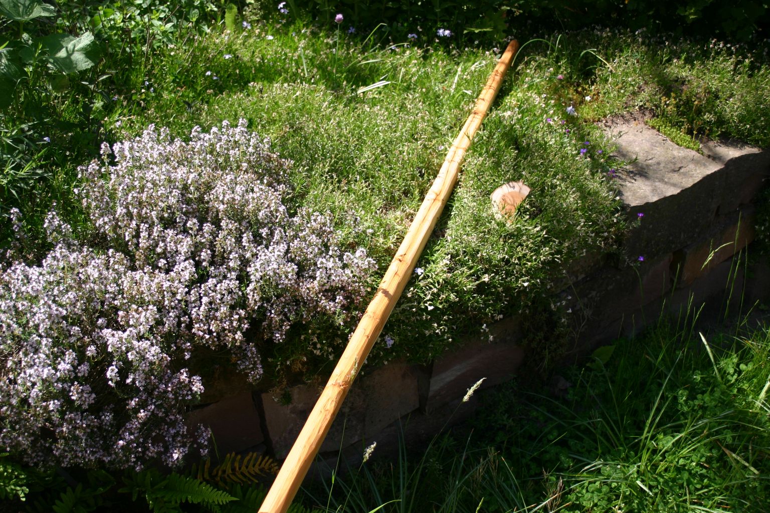

Ich wollte hier ein paar Bilder reinstellen, die den Verlauf des Baus meines nächsten Eibenbogens dokumentieren sollen :)
ich habe den Stave soweit vorbeiretet, dass ich demnächst anfangen kann zu tillern.

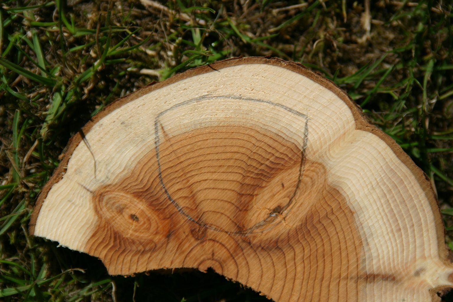

das Splintholz ist 7-8 mm dick, der Stave 3.5 cm breit, 3.5 cm tief und 185 cm lang. Er hat einige Äste, und wird einiges an Charakter haben. Angestrebt sind 70-80# bei 28" Auszug.
Mal sehen wohin die Reise führen wird ;)
Das Holz sieht echt super aus! Hat sehr sehr kräftigen Farben, besonders das Kernholz!
Bilder folgen
LG. Selfbower

Schönes Holz, wenn auch etwas schnell gewachsen!
Hatte sicher 'nen feuchten Standort!?
Bin gespannt auf's Ergebnis!
lG Mike

^^ ich finde den Ringcount in Ordnung ;)
und es war trotzdem genug arbeit den rücken freizulegen :D auch wenn die jahresringe noch einen halben mm dick sind... es gibt da auch eine stelle knapp überm rücken, wo 6 Jahresringe auf einen millimeter kamen... zum glück konnten die alle weg ;)
zum Standort kann ich wenig sagen. Es ist zwar Friedhofseibe, aber trotzdem in guter Qualität es gibt weitaus schneller gewachsene Eiben ;)
LG. Selfbower

Ok, dann täuscht das auf den Bildern.
Nächstes mal bitte Zollstock nicht vergessen! ;)
lG Mike

wenn es nicht Eibe wäre würde ich sagen eine gute Esche

ein schönes Stück Holz, dokumentier den Bau bitte weiter so schön schon um zu zeigen das eine sauber verarbeitete Parkeibe auch gute und schöne Bögen gibt.

Schönes Stück Holz! Viel Spaß beim Bau und mit dem späteren Bogen.

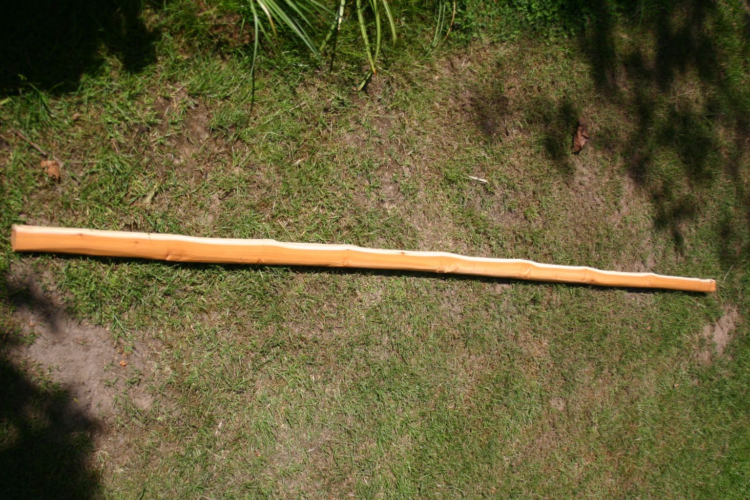

Selfbower hat geschrieben: der Stave 3.5 cm breit, 3.5 cm tief und 185 cm lang. Angestrebt sind 70-80# bei 28" Auszug.
LG. Selfbower
80# bei 28" sind äquivalent zu 91# bei 32" Auszug. Du hast wohl ein nettes Stück Eibe vor Dir, aber mit den Dimensionen du du jetzt hast und was dir davon übrig bleibt, kannst du dich auf eher 65#@28" einlassen.
Was ich von deiner Eibe sehe, ist die recht biegefreundlich und ich möchte wetten, dass der Stave sich in seinem jetzigen Zustand schon ordentlich im Bodentiller bewegen lässt.
Also, von mir Daumen hoch für die Dokumentation, aber richte dich auf 65#@28" ein. ;)

also der Bodentiller lässt zur Zeit eine Biegung von sagen wir 1 cm zu das ding ist noch relativ unflexibel ^^
müsste er denn länger sein um das angestrebte Zuggewicht zu erreichen? oder stimmt die Breite nicht?

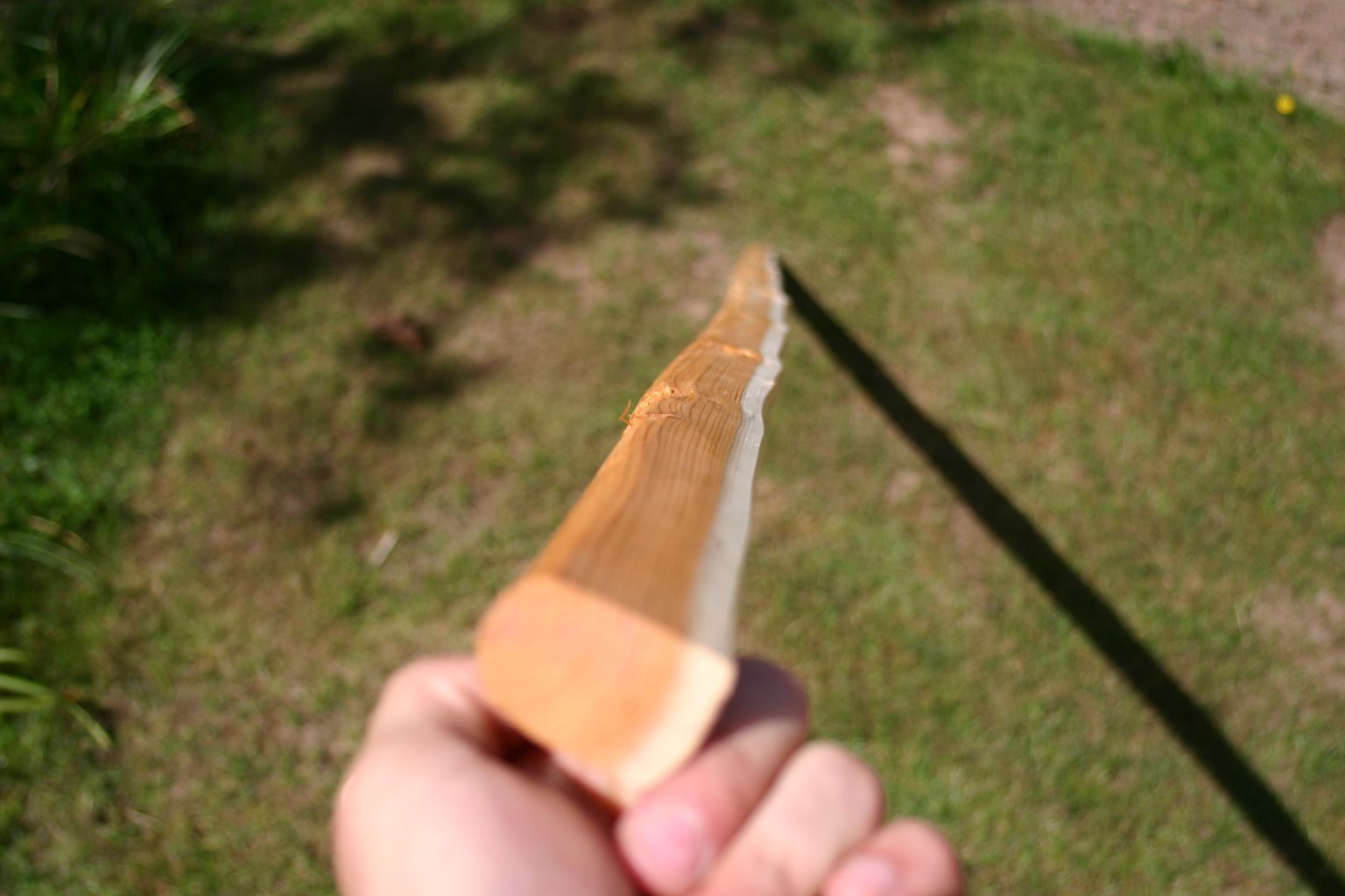

der Breitentaper liegt im Übrigen schon an! Der Bogen wird an den Tips auf 2 cm Breite getapert, wobei das natürlich noch schmaler wird. Zur zeit ist wirklich am Lineal getapert worden... das werde ich nun ohne Linela fortführen und der Natur des Holzes folgen
LG. Selfbower

Das hat nix mit der Größe direkt was zu tun, sondern mit dem Holz selbst. Ich 'sehe' dass das Kernholz dein 'ideelles' Zuggewicht nicht schafft. Zumindest nicht auf 28"
Selfbower hat geschrieben:also der Bodentiller lässt zur Zeit eine Biegung von sagen wir 1 cm zu das ding ist noch relativ unflexibel ^^
Quark, drück' mal druff. Har'likk ist als fertiger Bogen im Griffbereich mächtiger.

Ja, 186cm geht mit 100#@32" sofern die Eibe genug Druck im Kernholz hat. 8)
Für die Holzqualität, die ich anhand der Bilder erahne, muss dein Bogen so aussehen um +80lbs@30" zu haben:
Wenn du den Bogen so machst und der Bauch ordentlich gerundet ist drückst du den Bogen in den Bodentiller. Von beiden Seiten. Lässt sich der Griffbereich gute 20cm durchdrücken, machst du die passende Sehne für die echte Standhöhe drauf und betrachtest Dir den Bogen auf Standhöhe. Ist das Bild des Bogens ok, ziehst du ihn pumpend auf 30" raus.... fertig!
Sieht er auf Standhöhe schief aus, korrigiere den zu steifen WA bis der Bogen auf Standhöhe gut aussieht. Dann, wie oben erwähnt, pumpend auf 30" 8)
Wenn Dir das allerdings zu wagemutig erscheint, dann machs klassisch über den Tillerstock. Dann aber zügig und schnell die Sehne einkürzen bis du auf Standhöhe bist. Rumgezicke mit einer zu langen Tillersehne nimmt Eibe die Power.

allerdings möchte ich gerne die Tips "as narrow as possible" machen ;) dh vl 8-7 mm mit horn overlays
LG. Selfbower
