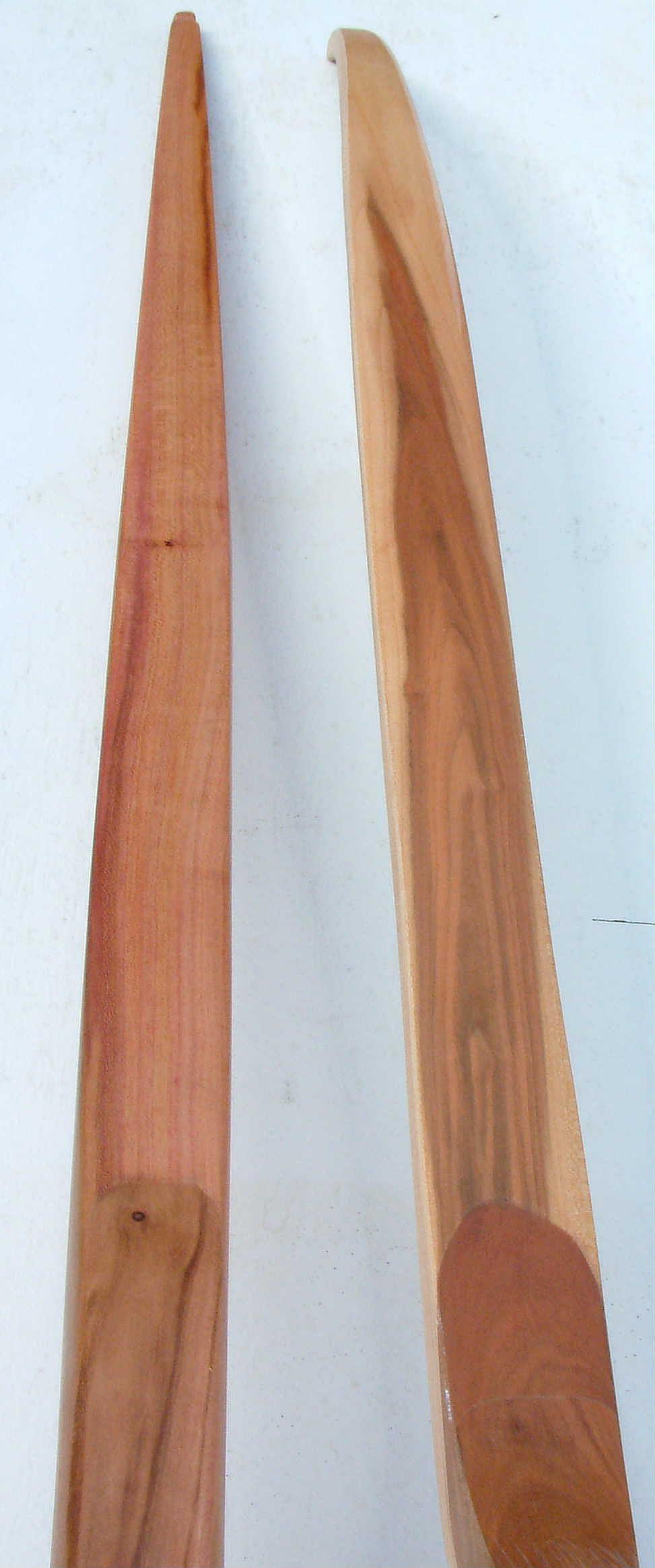

Die Rinde habe ich nie drauf gelassen, aber hier sind immerhin zwei Pflaumenholzbögen, links mit stehenden Ringen, rechts mit liegenden (Kern und Splint), Ansicht von der Bauchseite.
