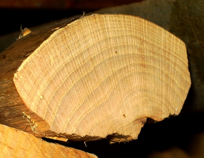

Hier hab ich mal Bilder , die die unterschiedliche Qualität innerhalb einer Holzart widerspiegeln .
In diesem Fall Esche .
Der Linke ist meiner meinung nach von ausserordentlicher Qualität .
Der rechte ist ausm Wald bei uns und musste einem Rückeweg weichen .
Es lässt sich also kaum verallgemeinern , dass man aus einer Holzart genau
den oder den anderen Bogen herausbekommt .
Gruß Thomas
Ich hab das Bild extra groß gelassen damit man alles sehen kann .
Der rechte Baum war übrigens 68 Jahre alt .

Ja, korrekt, wobei das Linke tatsächlich hervorragend ist, aber noch relativ breites Frühholz hat!
Es GEHT auch noch besser...:
(Guckst Du auch: http://www.bogensportwiki.info/index.php?title=Esche)
