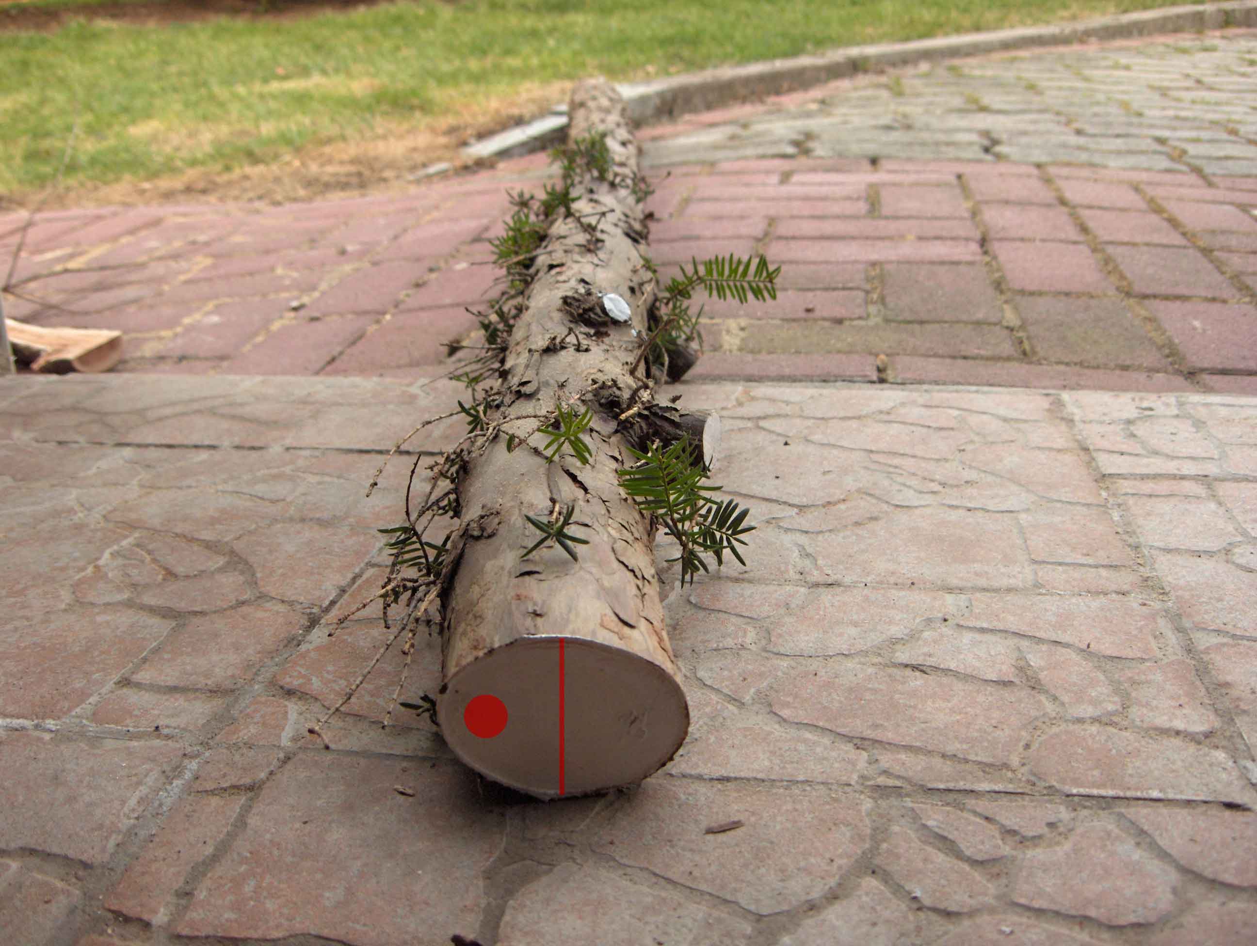

wie ich in "Es ist Holzzeit 2" kurz gezeigt habe, möchte ich für meine Eibe einen extra Beitrag eröffnen.
Ich habe die Enden und die 2 größeren Äste versiegelt. Soll ich jetzt die Rinde runter machen und dann lange draußen unterm Carport liegen lassen. Den Stamm also im ganzen trocknen? Morgen gibt es bei Norma diesen Holzfeuchtigkeitsmesser. http://norma-online.de/_d_/_angebote_/_ ... 221-22195_ ob der was taugt?

Unbedingt aufsägen oder spalten und Rinde dran lassen. Dann weglegen und erst mal vegessen.
Was die Lage des Bogens im Holze anlangt, so befinde ich mich in einem inneren Zwiespalt. Wenn man ihn wie angezeichnet ins Holz legt, hat man zwar einen flacheren Rücken, aber dafür könnte es sein daß sich der Bogen verzieht bzw. am Tiller auf eine Seite zieht, da der die Grenze Splint/Kern wegen des exzentrischen Markkanals nicht parallel zum Rücken läuft. (Oder mache ich mir da zu viele Gedanken...?). Wenn man den Bogen neunzig Grad weiter links ins Holz legt, umgeht man dieses Problem, hat dafür aber einen runderen Rücken.
Aber meist liegt, wenn man genauer hinschaut, eh der eine oder andere Ast so im Holz, daß einem diese Entscheidung abgenommen wird.
Lg Georg
Lg Georg

Ja machst du. Das Kernholz der Eibe ist ziemlich homogen. Da zieht normalerweise nix aus der Richtung. Hab's ausprobiert in ALLEN Varianten.captainplanet hat geschrieben:(Oder mache ich mir da zu viele Gedanken...?)
Lg Georg
Was den Bogen beim Tiller verzieht sind Torsionen im Splintholz. Also Propeller-Bögen. Sitzt der Splint ziemlich flach und einheitlich, dann biegt sich das Kernholz so, wie der Rücken, also Splint, das vorgibt.

Zu den Jahrringen vom oberen Schnitt, dadurch das er direkt unter den Knick abgesägt wurde liegen die Ringe so, mit jeden Zentimeter tiefer am Stave wandert der Markkanal weiter in Richtung Mitte.
Ich denke wenn der Stave um weite 10cm gekürzt wird liegt der Markkanal wieder in der Mitte, das Anlegen des Bogens wie ihn Blacksmith vorschlägt macht daher für mich keinen Sinn.
Ich würde den oder die Bögen so anlegen das die Äste umgangen werden können.

Also soweit ich es zu wissen glaube, generiert ein Eibenbogen seine Wurfkraft vor allem aus der Kompression des Kernholzes, weniger aus der Dehnung des Splintes. Wenn also auf einer Seite mehr Kernholz ist als auf der anderen, ist der Bogen auf dieser Seite stärker und würde sich meinem Verständnis nach in die andere Richtung verdrehen.

..also THEORETISCH sind da ja sogar 3 Bogen drin:
...wobei es fast unmöglich ist, die so zu schnmeiden, und 2 Gute sind immer noch besser als 3 versaute!
Aber 2 davon würde ich versuchen zu kriegen...

Ihr versucht den Bogen in einen Schnittbild anzulegen das an einer Stelle gemacht wurde wo der junge Eibentrieb mal abgeknickt wurde, das wird nichts.
Ich würde den Stamm so Aufsägen das ich einen Astfreien ersten Stave und einen zweiten eventuell 185cm langen bekomme.

Also 3 Bögen raus schneiden IST möglich, aber tatsächlich sehr schwierig...
Zuerst bei grün schneiden und dann bei blau:

Ja man kann den Stamm auch vierteln gibt vier Kinderbögen.
Der Stamm hat im besten Fall im Griffbereich maximal 6,5cm Holz Durchmesser (ohne Rinde) mit Bandsäge geteilt reicht das gerade für zwei Griffe. Also zwei 50#-70# Bögen oder drei 30# Bögen oder vier 25# Bögen.
Schaut noch mal auf das zweite Bild von Gerhard, wo der Schnitt entstand!

mein ersterGedanke war auch Ihn so zu schneiden, dass ich einen langen Stave ohne Ast und einen kurzen bis zum Ast raus kriege. Sollte ich den Stamm jetzt sägen und die Rinde dran lassen oder Rinde runter und wenn er trocken ist sägen?
Hier mal noch ein paar Bilder Der rote Kreis zeigt die Lage des Markkanals.
Gerhard
