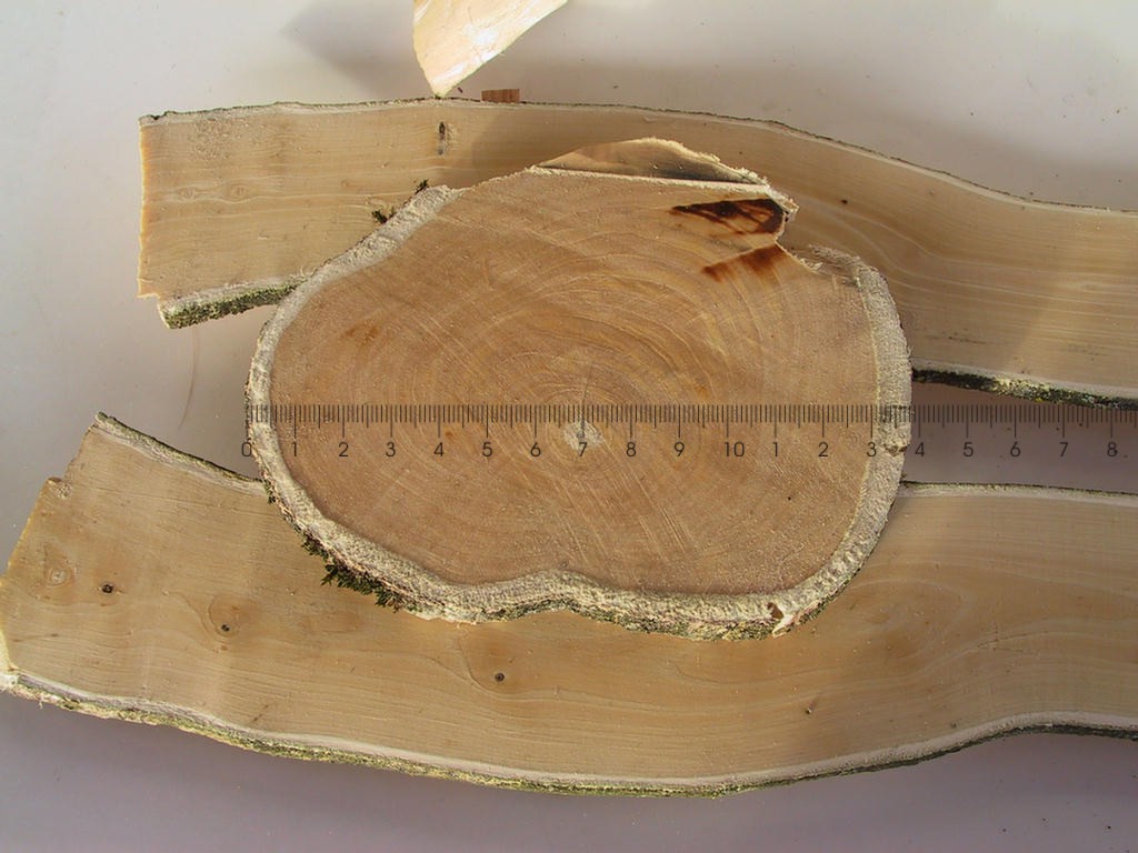

Ich habe heute den etwas überwucherten Pfaffenhutstrauch in meinem Garten etwas zurechtgestutzt. Dabei ist ein ca. 180cm langer und 14-10cm dicker potenzieller Stave angefallen.
Deshalb eine Frage an die Experimentierer unter den Bogenbauern:
Eignet sich Pfaffenhut (Euonymus planipes laut baumkunde.de) als Bogenholz ?
Bevor ich alles Holz zu Brennmaterial verwurste, wollt ich mal fragen, ob es sich lohnt, den Stave zur Trockung vorzubereiten.
Das Holz greift sich sehr schwer und hart an. Dürfte also sehr druckfest sein.

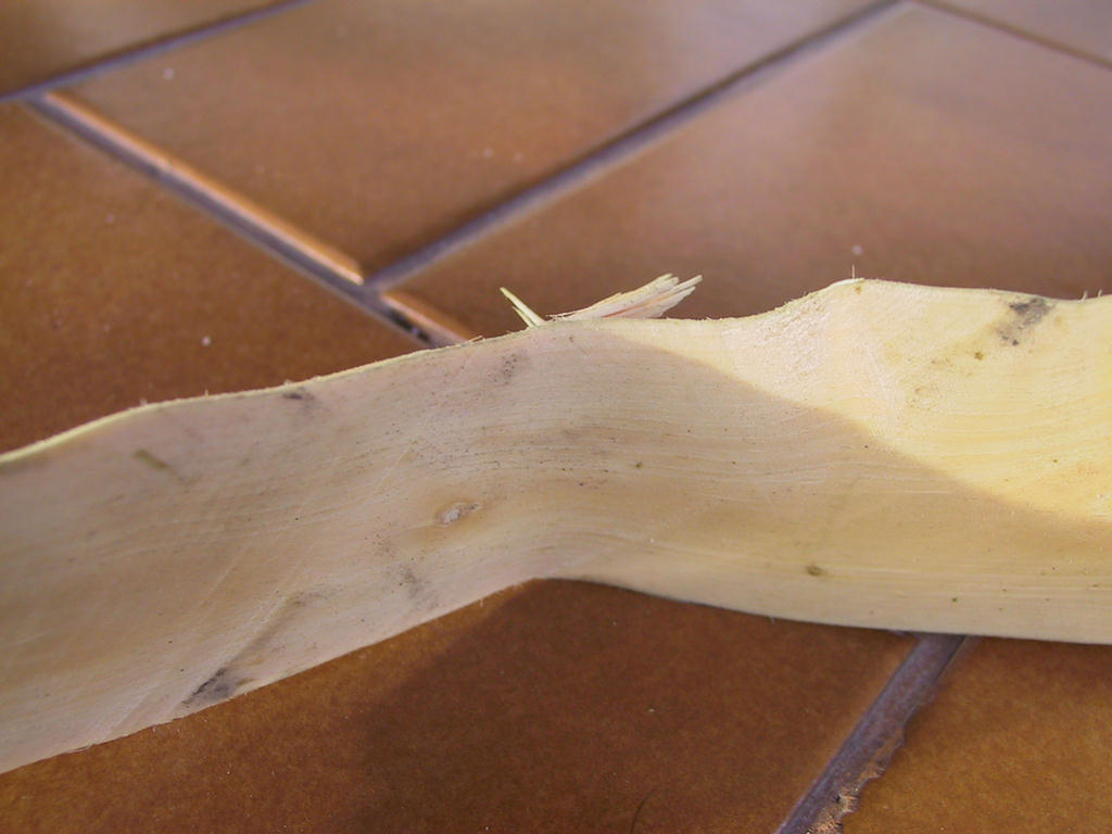

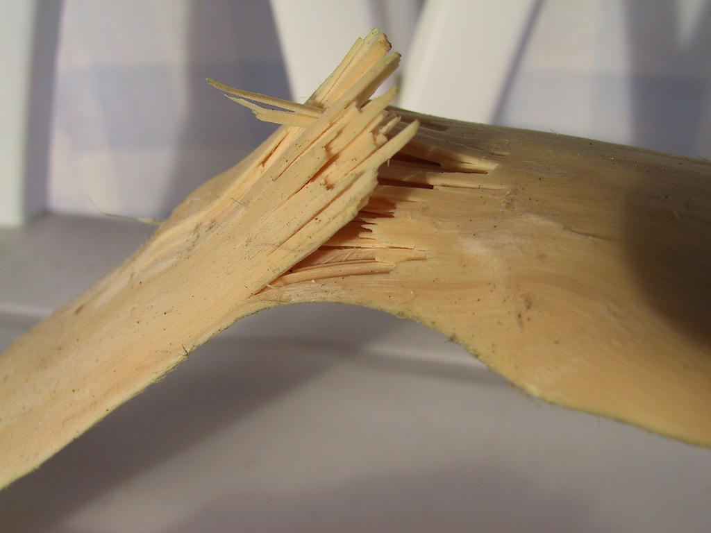

Über die Zugfestigkeit bin ich mir nicht im klaren (siehe Bruchtest, aber im frisch, feuchten Zustand) Das Holz riecht ziemlich giftig, was es laut Baumkunde wohl auch ist.
Zuletzt geändert von klaus1962 am 22.11.2010, 10:22, insgesamt 1-mal geändert.
- acker
- Beiträge: 10952
- Hat gedankt: 3 Mal
Re: Es ist Holzzeit! 2
Klaus, das taugt gut das Holz .
Michael Bittl schwört drauf .
Gruß acker
Gruß acker
- klaus1962
- Beiträge: 2279
- Hat Dank erhalten: 5 Mal
@Acker
Vielen Dank für den Tip.
Gut, daß ich gefragt habe, bevor ich die Kettensäge durchgestartet hab.
Dann werd ich heute noch schnell mal die Enden versiegeln.
