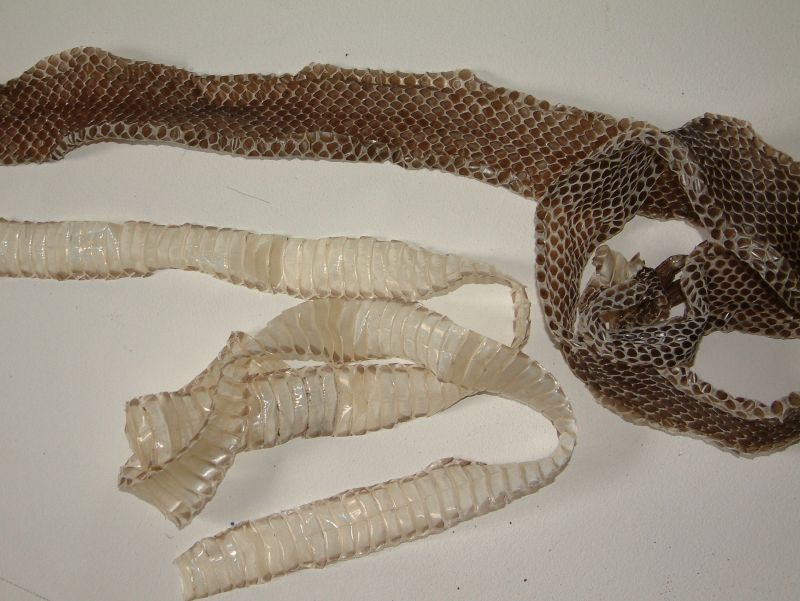

Schritt 1: Natternhemd auswählen und vorbereiten
Das Natternhemd vom Züchter sollte nicht zu groß sein, weil kleinere Schuppen sich besser verkleben lassen als große. Ein Natternhemd ist ein räumliches Gebilde: Die Schuppen wölben sich hervor und das gibt später Luftblasen beim Verkleben.
Zuerst wird das Natterhemd der Länge nach entlang der Kante zu den Bauchschienen aufgeschnitten.
Man erhält selbst von kleinen Schlangen ein erstaunlich breites Hemd. Hier sieht man schön den Unterschied der Rückenschuppen zu den Bauchschienen.
Nun schneidet man entlang der anderen Kante und erhält somit zwei Streifen: Einen vom Rücken und einen vom Bauch. Bei Kletternnattern wie der gezeigten sind die Bauchschienen wesentlich schmaler als das restliche Schuppenkleid.
Der Streifen mit den Bauchschienen wird verworfen. Er verklebt sich schwieriger und zeigt auch weniger Struktur.

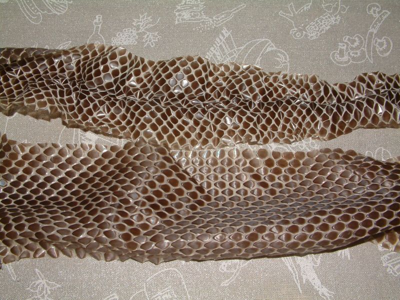

2. Schritt: Natternhemd glätten (bügeln)
Vor dem Bügeln sollte man möglichst alle Sand- und Schmutzpartikel aus der Haut entfernen; die Beste aller Hausfrauen wird sonst sauer, wenn sie später das Bügelbrett für die weißen Smokinghemden verwendet. Naja, man kann auch Zeitungspapier unterlegen.
Das Bügeleisen wird auf "Minimum" bzw. "Seide" eingestellt, die Dampfautomatik bitte abstellen. Das Natternhemd wird mit der Schuppenseite nach oben gebügelt und zwar mit dem Strich.
Wenn man etwas zu heiß bügelt, krumpelt die Haut beim Erkalten.
Dies ist nicht weiter tragisch, man bügelt mit weniger Hitze ein zweites Mal und läßt die Haut auf dem warmen Bügebrett erkalten, so bleibt sie glatt.
Für die weitere Verwendung wird die Haut mit der Fleischseite nach außen auf einen zum Bogen passenden Pfeil gerollt.
So kann man sie auch sehr gut lagern oder Verschicken.
