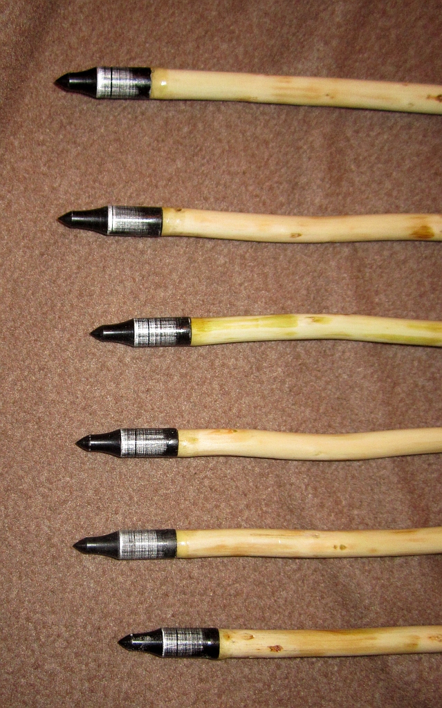

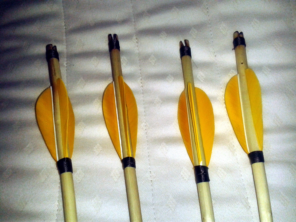

Habe fertig! Weil ich den Rest der Woche eh keine Zeit mehr habe und die Pfeile noch als Nikolausgeschenk verpacken will, geht's auch gleich in die Präsi. Ich präsentiere einen 6er Satz Kinderpfeile aus Apfelschößlingen.
Holzart: Apfel
Spine: Die Pfeile sind kürzer als 26". Deswegen kann ich den Spine nicht messen, sorry.
Gewicht: 22.5 g +- 0.3 g (ja, die sind tatsächlich so nah beieinander!)
Durchmesser an Spitze: 7.8 mm (0.31", enspricht 5/16")
Durchmesser vor Nocke: 5.9 mm (0.23")
Durchmesser Nocke: 8.5 mm (0.33")
Durchmesser Rohling: nockseitig identisch, an der Spitze bis zu 1 mm dicker.
Länge über alles: 59.5 cm (23.4") vom Nockboden aus.
Material: Profane brünierte Klebefeldspitzen (5/16", 70 gr), Leitfeder vom Ara, weitere Federn von der Gans, Wicklung aus Leinengarn, Spitzen und Nocken mit Eule Endfest 300 Epoxi geklebt, Federn mit Eule Hart geklebt, Finish aus 3 Lagen Schellack (klar) + 1 Lage Leinölfirniß.
6er Satz Luftschrauben, 23.4".
Feldspitzen 5/16", 70 gr.
Fletching aus Ara- und Gänsefedern, mit Leinengarn gewickelt.
Detailansicht. Die Nocken sind aus den vorderen (dicken) Verschnitten der Rohschäfte (siehe Bauthread).
Das Fletching von der anderen Seite. Hier kann man im Vergleich gut erkennen, daß die Arafedern zweifarbig sind. Blau/rot und blau/gelb. Sie stammen von einem Ara-Pärchen, also zwei verschiedene Aras.
Nochmal im Detail zum Abschluß der Präsi.

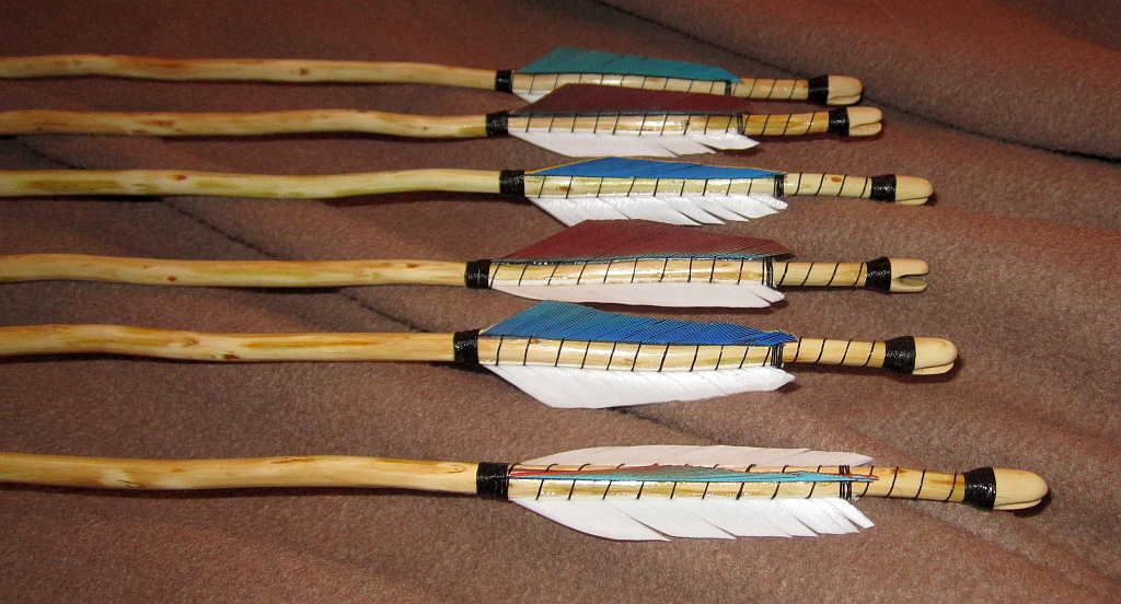

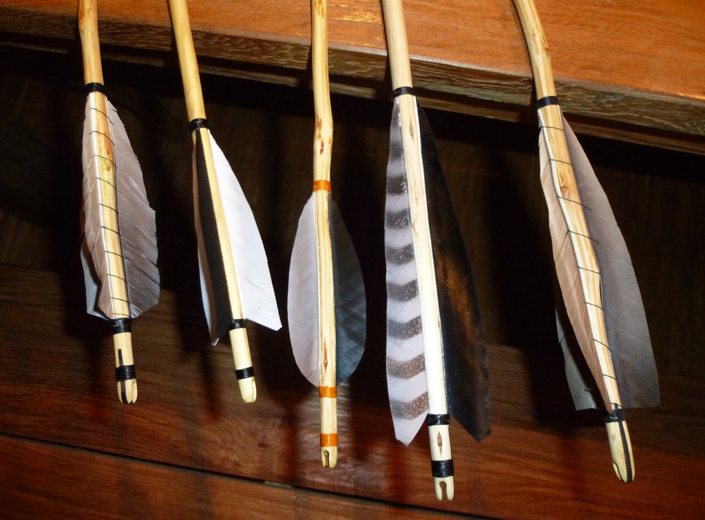

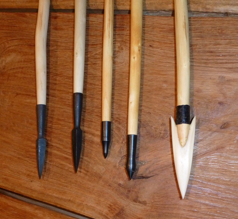

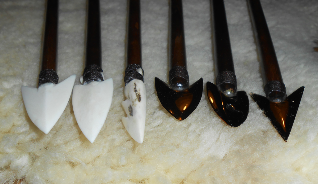

Hier meine Pfeile:
die neuen Pfeile<br />1 - 6 von links nach rechts
die neuen Pfeile
Pfeil / Holzart/ Spitze / Spine / Gewicht / Durchmesser (Mitte) / Länge
Pfeil 1: Hartriegel / Knochen /40 lbs / 30,3 g / 9,5 mm / 74,5 cm
Pfeil 2: Haselnuss / Knochen / 42 lbs / 30,3 g / 9,1 mm / 74 cm
Pfeil 3: Haselnuss / Geweih / 43 lbs / 27,3 g / 9,3 mm / 75 cm
Pfeil 4: Haselnuss / Bronze / 64 lbs / 38,0 g / 10,0 mm / 73 cm
Pfeil 5: Haselnuss / Bronze / 60 lbs / 36,7 g / 10,6 mm / 73 cm
Pfeil 6: Haselnuss / Bronze / 61 lbs / 36,0 g / 10,0 mm / 74 cm
Den Durchmesser der Rohschäfte habe ich mit leider nicht notiert. Die Schäfte wurde teilweise mit wasserlöslicher Beize (Nussbaum dunkel) gebeizt und anschl. 2x lakiert. Befiederung bei allen Pfeilen die Innenfahne von Graugansfedern (geklebt mit Propellerleim). Die Wicklungen wurden mit Sternzwirn gemacht. Die Spitzen habe ich mit Epoxy eingeklebt.
die Befiederung
die Befiederung
die Spitzen auf einen Blick
der ganze Satz
der ganze Satz
und die neuen Pfeile passen auch <br />noch zum neuen Köcher
Link zum Bauthread: http://www.fletchers-corner.de/viewtopi ... 35#p468033
Ich hoffe die Pfeile gefallen.
Gruß Jürgen

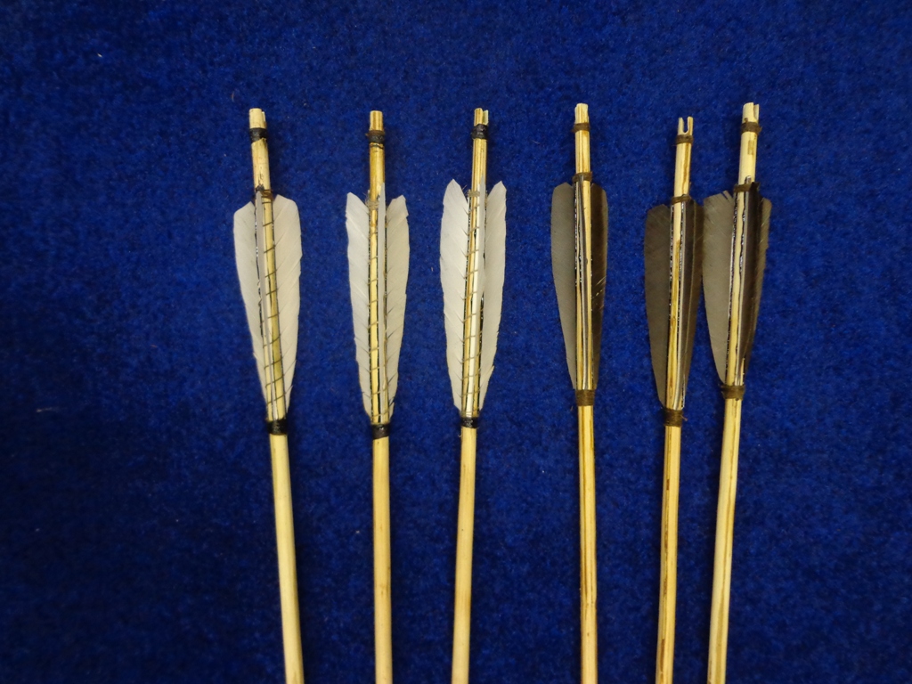

Wie schon geschrieben, habe ich zwei Sätze gebaut.
Satz 1
Holzart: Hasel
Spine: 40-45
Gewicht: 27,8g(+-0.5)
Durchmesser der Rohlinge: hinten 11,5mm(+-1), vorne 8,7mm(+-1)
Durchmesser der fertigen Schäfte: Durchmesser der Rohlinge - 1mm (entrinden+schleifen)
Länge über alles: 27"(+-1, da ich manche wegen blöder Krümmungen oder Ästen vorn oder hinten etwas kürzen musste)
Finish: Walnussbeize (selbstgemacht), Leinölfirnis (2x)
Verwendetes Material: Haselnuss, Graugansfedern, Rinderhorn (Spitzen), Sehne (Wicklungen, danke dafür an TomTom und Sate :-* :-* :-* :-* ), Buchenteer (Spitzenbefestigung), etwas Knochenleim, selbstgekochte Walnussbeize, Leinölfirnis
Und so sieht er aus:
Satz 2
Holzart: Hasel
Spine: 40-45
Finish: Walönussbeize, Leinöolfirnis (2x)
(Verwendet wurden die selben Schäfte wie in Satz 1 ;) )
Verwendetes Material: Hasel, Graugansfedern, Rinderbeinknochen ( Spitzen), Buchenteer (Spitzennbefestigung), schwarzer Leinenzwirn, selbstgekochte Walnussbeize, Leinölfirnis
Und so sieht dieser aus:
Fazit: Das Turnier hat sehr viel Spaß gemacht, und ich hab endlich mal meine ersten Sappfeile gebaut :)
Daumen hoch :D
Für Kritik, Anregungen etc. bin ich jederzeit offen, sowas aber bitte im Bauthread :)

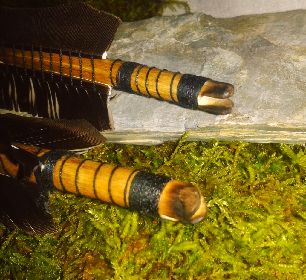

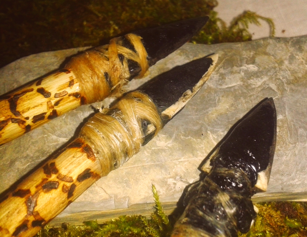

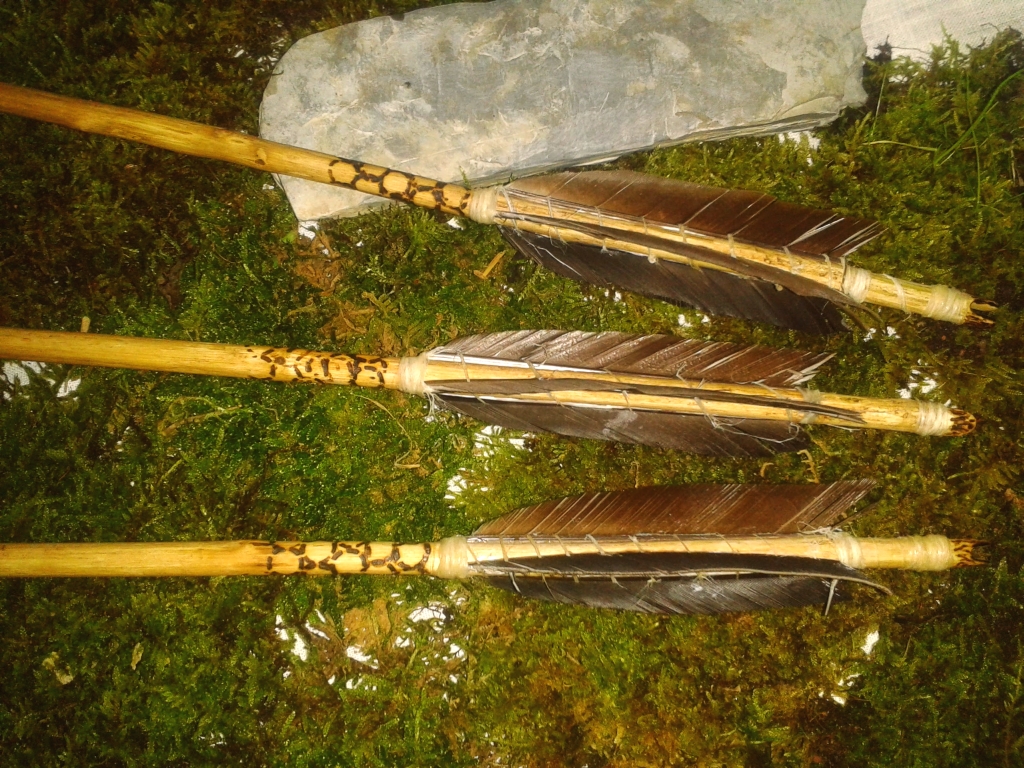

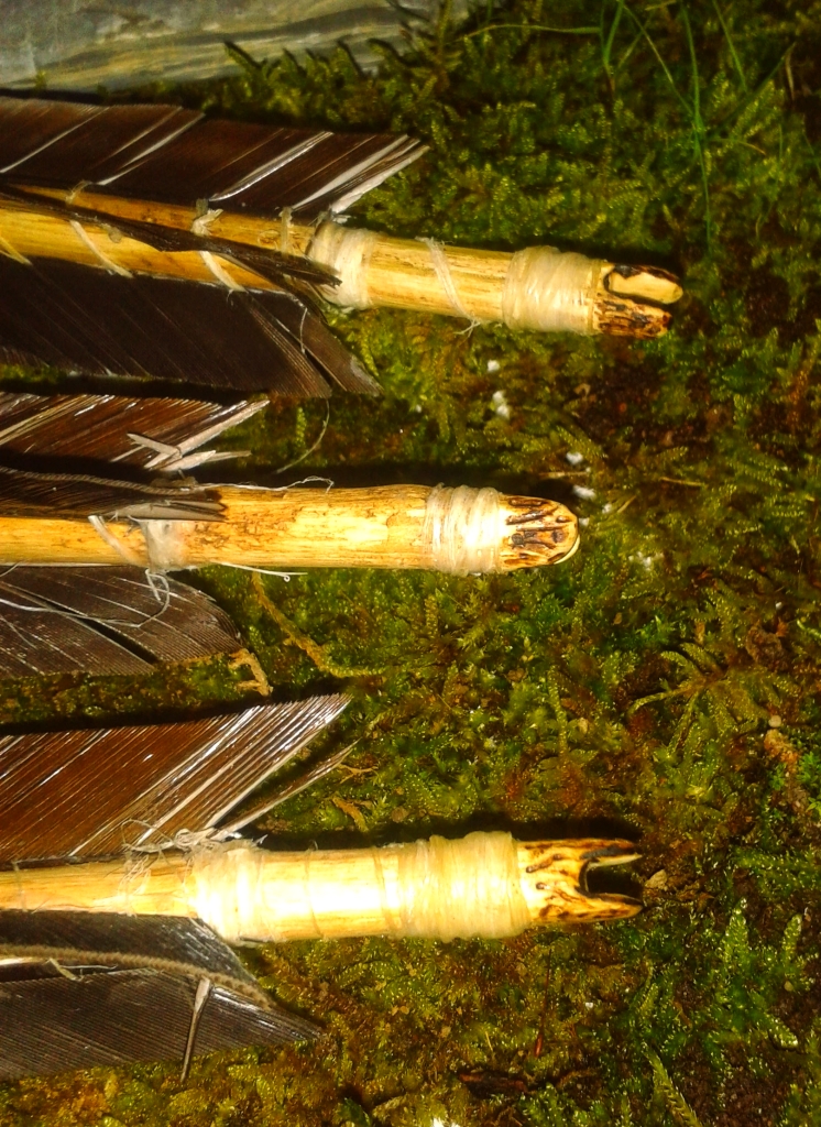

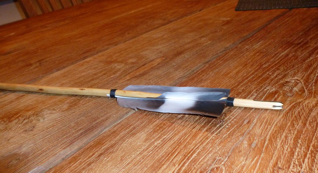

Hallo Zusammen, bei mir sind es auch nun doch noch 6 Pfeile geworden. Den Indianerpfeil ganz unten hab ich noch nachgelegt.

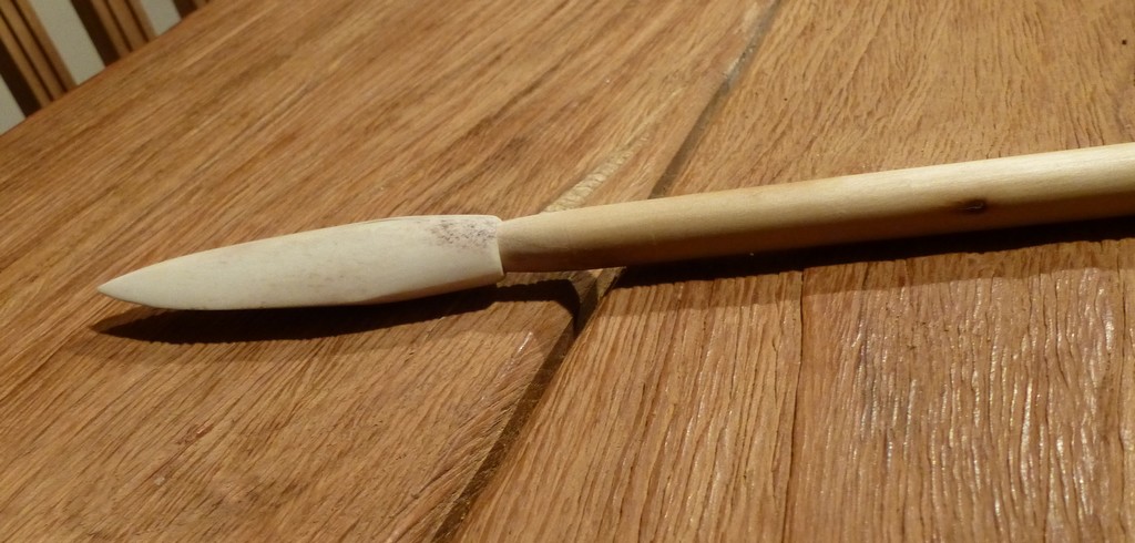

Von unten nach oben:
Apfel
80er Spine, 62,7g
Durchmesser: Nocke 7,8mm, Mitte 10mm, Max 12mm, Spitze 10,5mm
FOC 11,7%, 77(84,5)cm lang, Spitze aus Kuhbein mit Endfest geklebt und mit Leinen gewickelt (110gr), Mövenfedern mit Seide gewickelt und mit Sec.-Kleber fixiert, Nockinlay aus Büffelhorn mit Schnellfest geklebt und mit Seide gewickelt.
Pfirsich
90er Spine, 58,2g
Durchmesser: Nocke 8mm, Mitte 11mm, Max 11,5mm, Spitze 8,5mm
FOC 10,5%, 76(80)cm lang, History Point (125gr), Gänsefedern mit Seide gewickelt und mit Sec.-Kleber fixiert, Nockinlay aus Büffelhorn mit Schnellfest geklebt und mit Seide gewickelt.
Süsskirsche
38er Spine, 37,7g
Durchmesser: Nocke 7,7mm, Mitte 8,5mm, Max 9,5mm, Spitze 8,2mm
FOC 12,8%, 74(77)cm lang, Schraubspitze (100gr), 2x Taube, 1x Krähe mit Seide gewickelt und mit Sec.-Kleber fixiert, Nocke mit Seide gewickelt.
Hasel
120er Spine, 62,8g
Durchmesser: Nocke 9,5mm, Mitte 11,5mm, Max 12,5mm, Spitze 8,8mm
FOC 17,2%, 81,5(89)cm lang, geschmiedeter Bodkin mit Heißkleber geklebt (260gr), Truthahnfedern mit Seide gewickelt und mit Sec.-Kleber fixiert, Nockinlay aus Büffelhorn mit Schnellfest geklebt und mit Leinen gewickelt.
Apfel
100er Spine, 75,7g
Durchmesser: Nocke 9mm, Mitte 10,5mm, Max 11,8mm, Spitze 10mm
FOC 16,1%, 82,5(90)cm lang, geschmiedeter Bodkin mit Heißkleber geklebt (260gr), Kormoranfedern helikal mit Seide gewickelt und nicht geklebt, Nockinlay aus Büffelhorn mit Schnellfest geklebt.
Süsskirsche
60er Spine, 60g
Durchmesser: Nocke 7m, Mitte 9mm, Max 10,5mm, Spitze 8,5mm
FOC 19,6%, 79(86,5)cm lang, Knochenspitze mit Baumharz geklebt (260gr), Taubenfedern mit Seide gewickelt und nicht geklebt, Nockinlay aus Büffelhorn mit Schnellfest geklebt.
Finish jeweils mit Leinöl vor dem anbringen der Federn und nach Fertigstellung mit Leinöl/Tungöl.
Die Zahlen in Klammern sind die Länge vom Nockenboden bis an die Spitze.
Der Durchmesser der Pfeile ist an der dicksten Stelle und an der Nocke noch wie beim Sapling. Die Spitze habe ich dann entsprechend verjüngt.
Ich hoffe ein paar gefallen Euch.
Roby

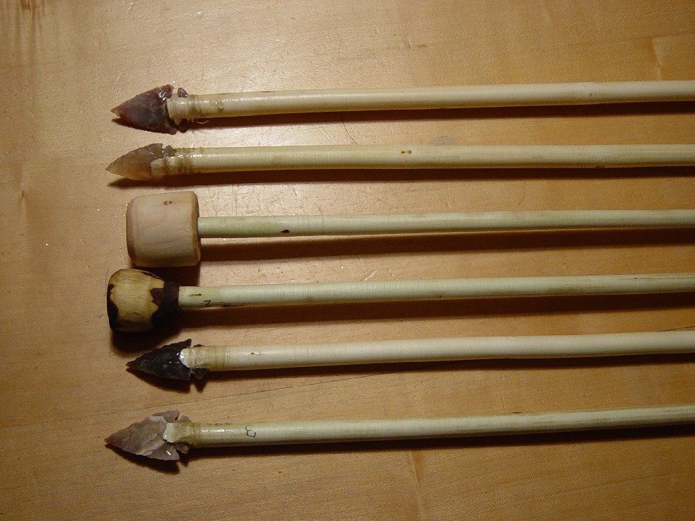

Meine 6 Pfeile
-Ahorn 1x70#/537gn/77cm/7-11mm/Steinspitze,
1x52#/484gn/77cm/8-11mm/Steinspitze,
1x120#/782gn/75cm/10-12mm/Steinspitze.
Hasel 1x50#/436gn/77cm/7-11mm/Steinspitze,
1x44#/445gn/73cm/7-9mm/Kolben(Besenginster)
Hartriegel 1x48#/516gn/70cm/7-9mm/Kolben(Hartriegel)
Befiedert mit Gänsefedern von Quercus, Nocken mit Horn verstärkt, Federn mit Sekundenklebergel, gewickelt mit B55, Spitzen und Blunts mit mit Uhu 5-Minutenepoxy, Spitzen gewickelt mit Seide.

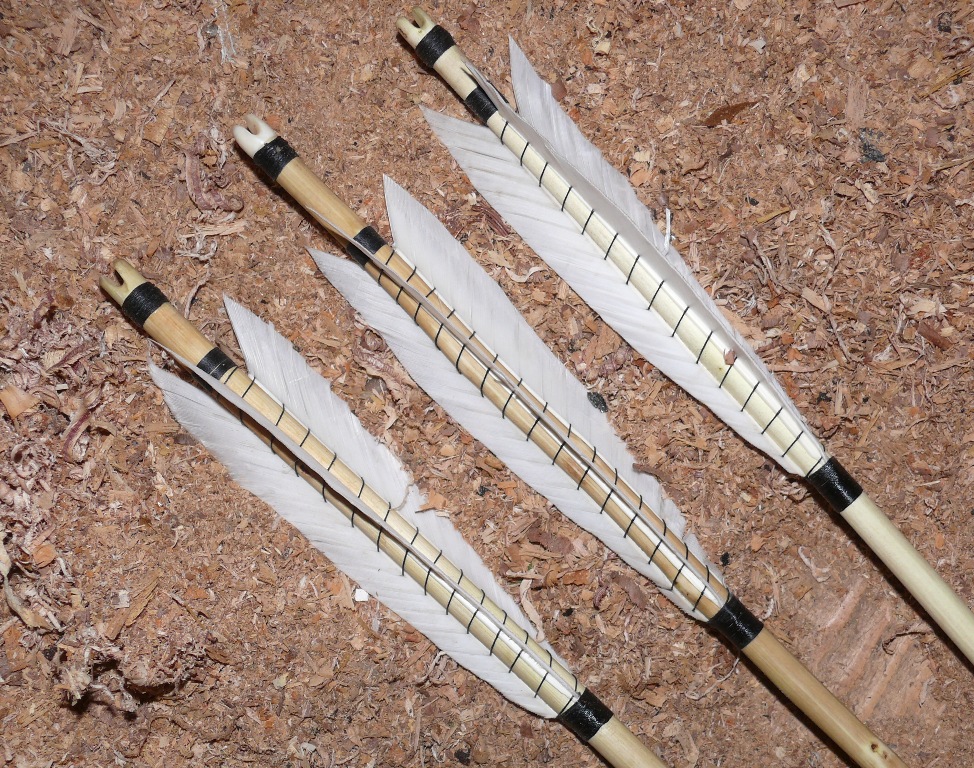

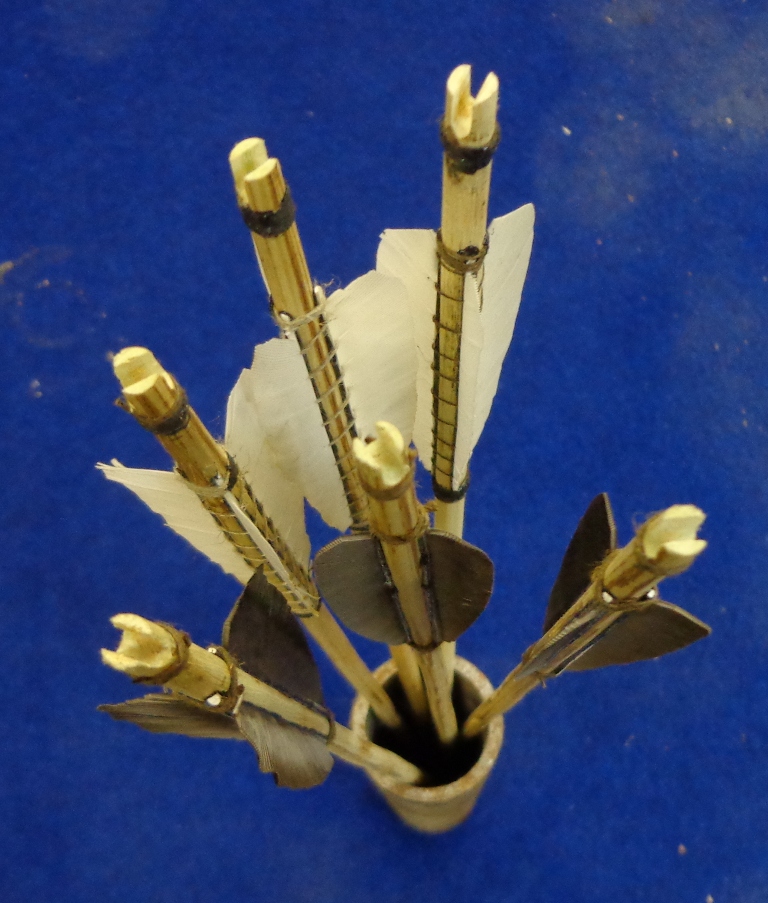

Gerne stelle ich Euch meine historischen Pfeile in zwei Sätzen vor.
Sie sind aus 100% Naturmaterialien gefertigt und entsprechen den Vorgaben für Wettbewerbe mit prähistorischen Jagdwaffen.
Mein persönliches Ziel ist; es dürfen nur Materialien aus der Umgebung verwendet werden und davon so viel wie möglich selber zu finden oder herzustellen. Das Ergebnis muss den Möglichkeiten vor 5000 Jahren entsprechen und die Pfeile müssen wiederverwendbar sein.
Der Aufbau der Pfeile ist der gleiche. Zur Unterscheidung der Gruppen habe ich verschiedene Federarten gewählt.
Die Schösslinge sind gemeiner Schneeball.
Die verwendeten Federn vom Schwan bzw. Graugans (gekauft).
Die Spitzen aus Hirschgeweih. Gewicht 80 bis 110 Grain, Bohrung 8mm ~5/16“. Die Spitze ist für besseren Halt nachher konisch ausgebohrt, entsprechend der handelsüblichen Konusspitzer
Kleber ist Birkenpech.
Faden ist rohes Leinengarn teilweise mit flüssigem Birkenpech getränkt.
Satz 1 mit gesammelten weissen Schwanenfedern
Spine 50#
Durchmesser Nocke 7 bis 7.5mm Schaft vorderes Drittel 9 bis 9.7mm, zur Spitze auf 8mm getappert
Länge 29.3“ bis zum Ansatz der Spitze
Gewicht mit Spitze 510 bis 530 Grain.
Satz 2 mit gekauften Graugansfedern
Spine 45#
Durchmesser Nocke 6.8 bis 7.3mm Schaft vorderes Drittel 8.8 bis 9.3mm, zur Spitze wieder auf 8mm getappert
Länge 29.5“ bis zum Ansatz der Spitze
Gewicht mit Spitze 450 bis 485 Grain.
Heute habe ich die Pfeile mit 100 Grain Stahlspitzen geschossen. Sie fliegen hervorragend in einer sauberen geraden Flugbahn. Der Aufwand allgemein war sehr gross, hat sich aber gelohnt.
Ich freue mich natürlich wenn sie Euch gefallen.
Danke
