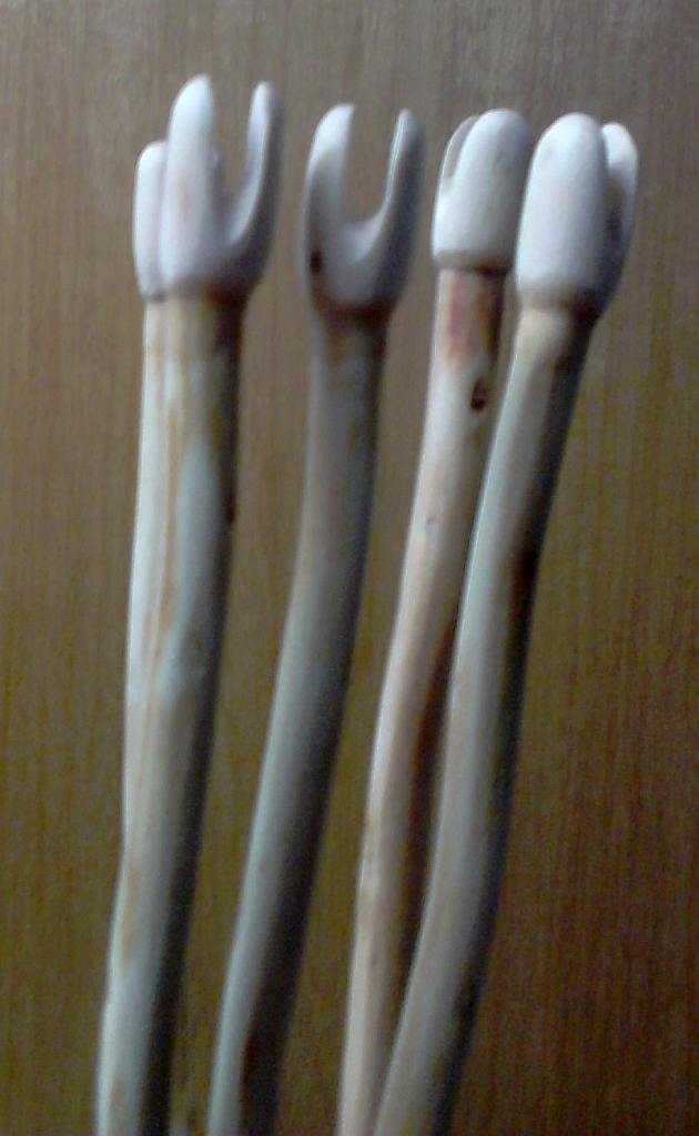

Die Nocken sind jetzt ausgeformt. Wer weiter als bis drei zählen kann wird sehen, daß ich nur fünf Stück fertig habe. Liegt daran, daß ich einen beim Richten angeknackst habe. Neuen abgeschnitten, entrindet und zum Trocknen aufgehängt. Wird auch noch rechtzeitig fertig, wenn alles gut läuft.

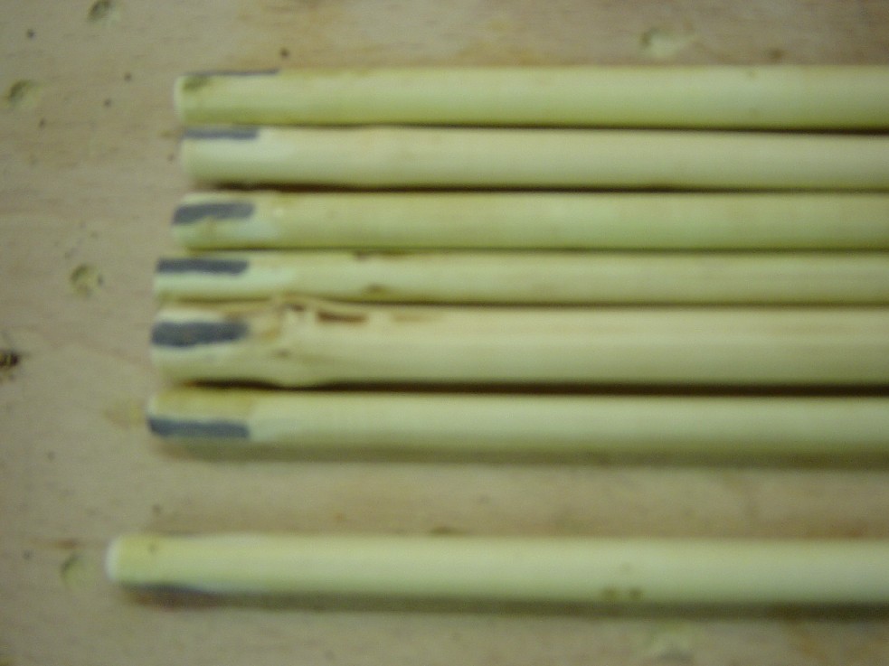

Die Schäfte haben jetzt auch schon die ersten zwei Schichten Schellack aufgesaugt. Nächsten Schritte sind: Feinschliff,noch eine Lage Schellack, Spitzen drauf (Feldspitzen, 70 gr), Fletching. Abschluß mit Leinölfirniß. Repeat for shaft #6.

sieben Pfeile haben die Auslese bisher überstanden, 3x Ahorn, 3x Hasel, 1x Hartriegel, sind jetzt geschliffen bis 240-er Körnung und das erste Mal geölt, nach der 2. Ölung gehts dann weiter.

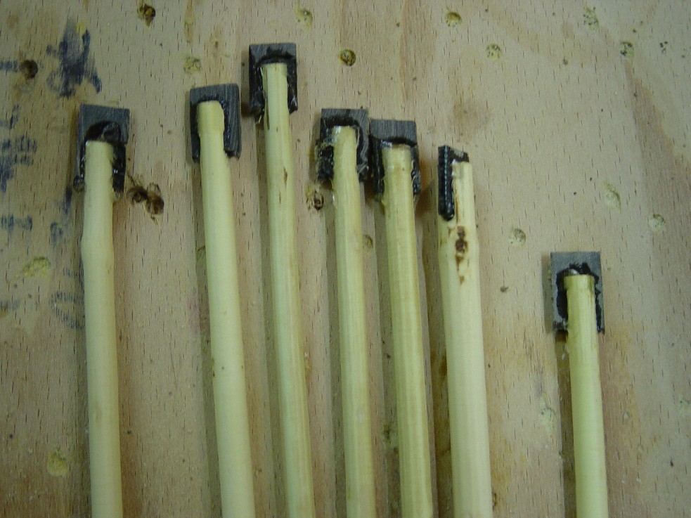

Heute Abend schnell mal die Pfeile eingesägt, Hornplättchen eingeklebt, geschliffen und die Nocken eingeschnitten und Sicherungswicklung gemacht.

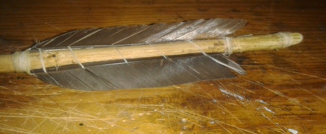

So, hier ein Paar Bilder und etwas Text zum Befiedern
Zuallererst fixiere ich die Federn mithilfe von Stecknadeln, was das Ganze erheblich erleichtert. Dann wird gewickelt. Von den Zwischenstufen hab ich keine Bilder, da das Loslassen einer Hand etwaige fatatle Folgen nach sich gezogen hätte
Zunächst wicklele ich durch die Feder, vornederan nur so viel das es nicht abgeht, das Wickeln der Kiele folgt später.
Alles, was dann noch über ist, nachdem ich mit den Federn selbst durchbin, wird hintendran über den Kiel gewickelt.
Als nächstes wird dann vorne der Kiel und hinten die Nocken gewickelt (dazu reichen auch etwas kärzere Sehnenstücke aus) und alles mit etwas Knochenleim fixiert.
Am Ende sieht das dann so aus: Dann wird der Pfeil noch etwas mit dem Brenn-Peter aufgehübscht und ist fertig
