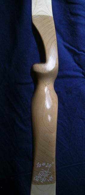

Lasse sie 28" lang und nimm LEICHTE Spitzen!
Und Tipp für die Zukunft:
So schwache Kinderbogen funzen am besten, wenn man sie fast "Centershot" baut!
Angenehmer Nebeneffekt: Große Pfeilauflage!
Hier ein Beispiel von mir (der hatte 10#, Ulme mit Kirschholzgriff...)..:
