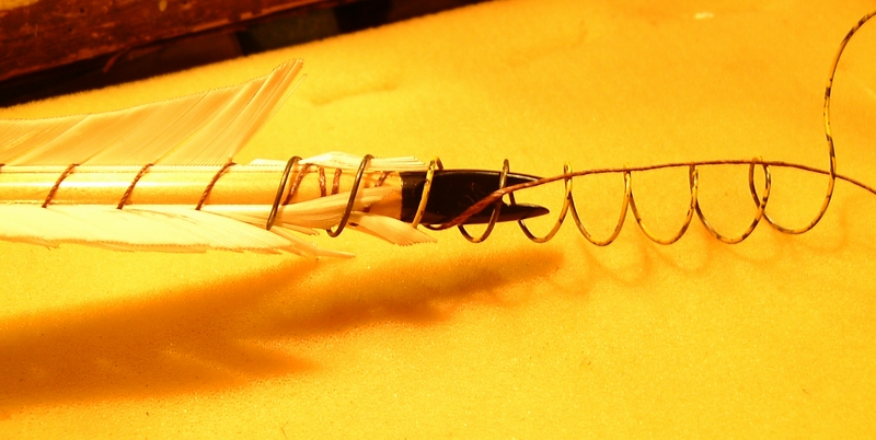

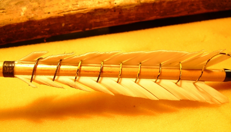

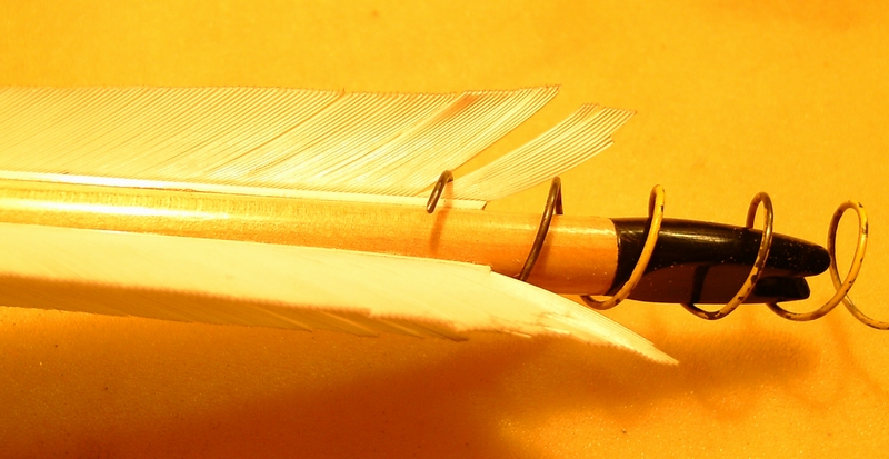

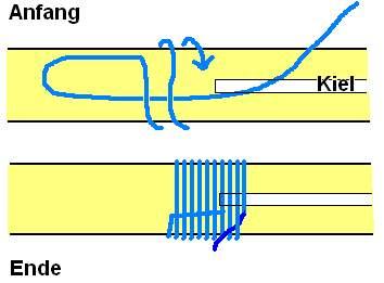

...ja klar! Du wickelst den Anfang wie gewohnt, und beginnst dann, wenn der Teil an die ersten Federstrahlen kommt, mit der Steigung (= nem schrägeren Winkel, so dass nicht mehr Windung an Windung liegt, sondern dazwischen Abstand ist). Hast Du das Ende der Feder erreicht, machst Du wieder ein paar eng liegende Windungen bis zur Nocke und dann den Abschluss: Einfach die letzte Windung nicht stramm machen, Fadenende durchziehen, und dann stramm ziehen. Genau wie auf dem Bild hier der Abschluss ist:
Holzleim als Kleber drauf, fertig!
Dabei gibt es 2 Dinge zu beachten:

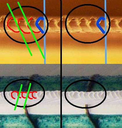

1. Die Wickelrichtung muss zur Feder passen. Die Strahlen stehen nämlich leicht schräg auf dem Kiel:
Macht man es verkehrt, wirkt die Feder "struppig"!
2. Die Steigungen sollten gleichmäßig sein! Das KANN man mit etwas Übung auch frei Hand hin bekommen, einfacher geht es mit einem Hilfsmittel:
PS: Natürlich nehme ich sonst dünneres Garn! Das hier ist nur für die Fotos, damit man auch was sieht! ;)

Wie rum du wickeln muss hängt von den Federn ab.
Die Grannen sitzen schräg auf dem Schaft. Daher muss die Wicklung entsprechend der Schräger der Grannen gewickelt werden. Wickelst Du falsc hrum sehen die Federn hinterher zerfranst aus und die Grannen lassen sich nicht mehr miteinander verbinden.

Am Ende der Wicklung eine Fadenschlaufe mit unterwickeln. In die Schlaufe das Fadenende führen und dann die Schlaufe unter die Wicklung ziehen, bis das Ende stramm unter der Wicklung ist.

Die Granen stehen nicht gerade sondern in einem leichtem Winkel auf dem Federkiel. Nachdem ich verschieden gewundene Federn wickle (je nach dem was gerade da ist) schau ich mir die Granen genau an und wickle danach. Wenn du falsch wickelst dann drücken sich die Granen weiter auseinander und die Feder ist nur schwer glatt zu kriegen.

Wenn du in die richtige Richtung wickelst, verschwindet das Garn in der Feder und die Feder schliesst sich über dem Faden wieder. Wickelst du falsch, franst die Feder rettungslos aus.
Aber um das mit dem Federkiel aufzunehmen: Wenn man von der überstehenden Kielseite aus guckt, geht es schräg nach oben Richtung Nock.
