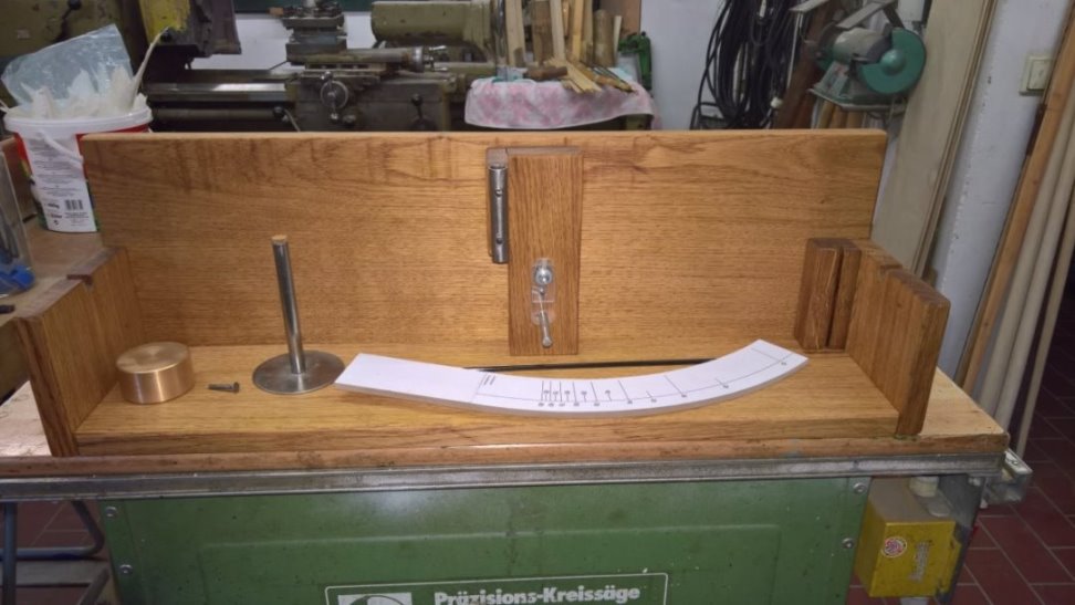

Bevor Fragen zum Gewicht aufkommen, der Stempel ist zum Gewicht hinzugerechnet und das Gegengewicht des Zeigers 20g hinzuaddiert worden.
Erbse
Spinetester in Aktion
Spinetester zusammengesetzt
Im zerlegten Zustand
Haben Fertig, Spinetester nach obigen Zeichnungen und Angaben etwas modifiziert
