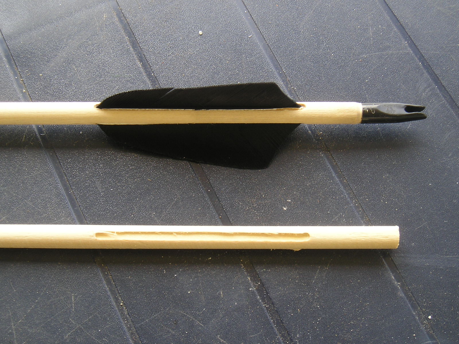

Was haltet ihr von dem Pfeil bezüglich der Stabilität .
Die Feder wurde mit dem Kiel bündig eingelassen .
Ist das kritisch bei einem 30# Bogen ?
Habe den Pfeil schon einige male geschossen .
So wären zum Beispiel Wicklungen viel sauberer zu machen ;)

Ich kann nichts dazu sagen, da ich das noch nicht ausprobiert habe. Wenn Du aber alles mit Kleber ausfüllst, dürfte es kein Problem sein. Es sollte halt keine Kante da sein oder spreißen oder sowas.
Mich würde aber interessieren, warum Du das machst. Das ist ja eigentlich umständlicher, als die Feder einfach nur aufzukleben.
Willst Du den Kiel verschwinden lassen? Eine bessere Lösung ist da: einspannen in der Federklemme und den Kiel vorsichtig mit einem Schleifklotz abschleifen. Wenn sie draufgeklebt ist, an der Feder vorne einen Tupfen Kleber drauf und abschleifen. Wenn man das risiko nicht eingehen will, geschnitten zu werden, eine Wicklung anbringen.

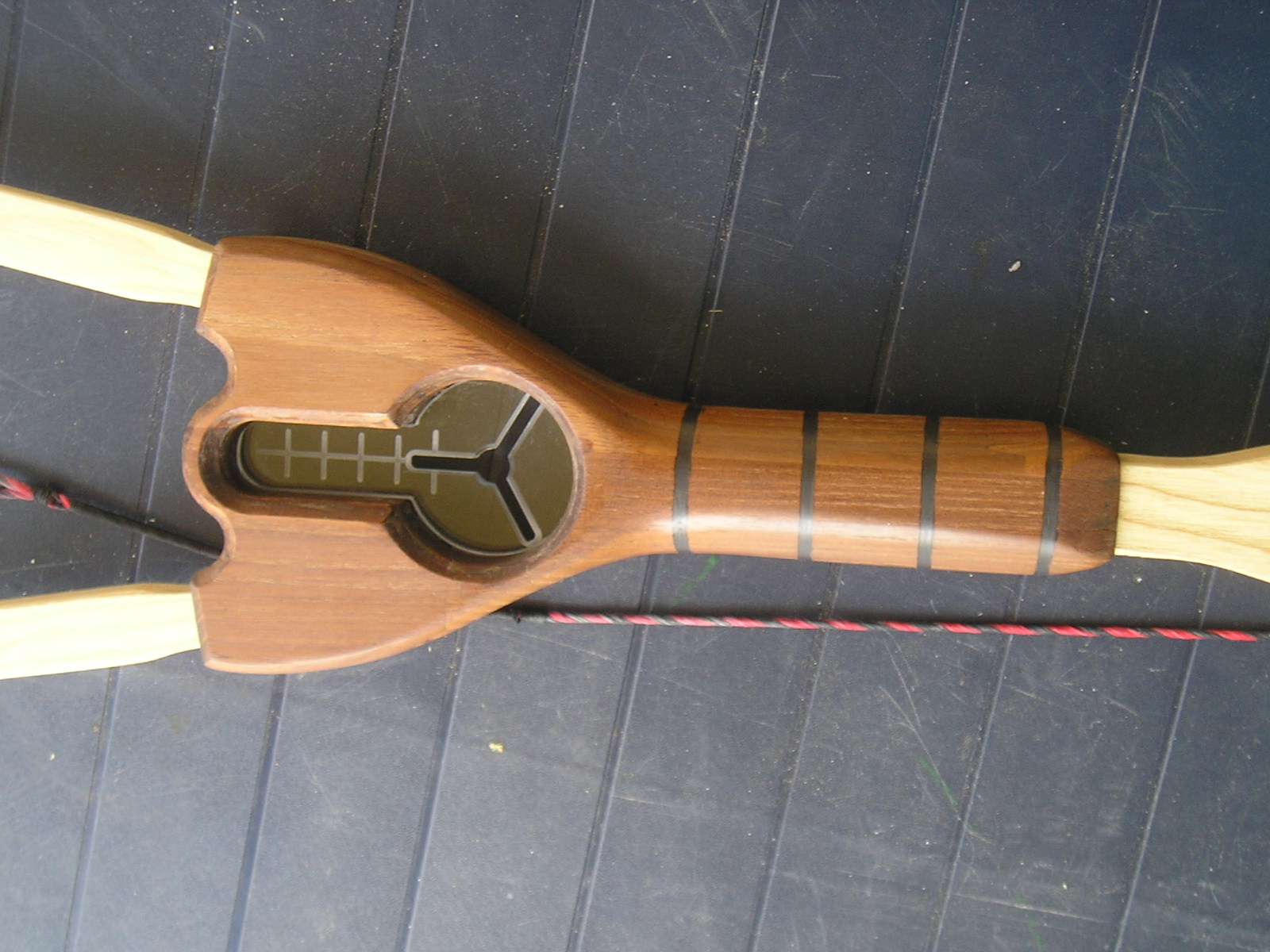

Damit der Pfeil ohne Widerstand durch die Pfeilauflage kommt .

wenn Du die Schäfte taperst und die Kiele so weit wie möglich abschleifst müsste es doch auch durchpassen?
Ich glaub aber die Pfeildurchführung wird immer stören ausser Du hast einen absolut perfekten Ablass.
Gibt es nicht für die Compound oder Olymp. Recurves so ne dünne Pfeilauflage die wegklappt?
Vielleicht wär das was für Dein Schussfenster.

also GENAU so habe ich das Früher auch immer gemacht ;)
da waren die Schäfte allersings noch buchendübel :D
und dasganze wurde per dremel freihand eingefräst... sauarbeit :D aber gebracht hats mir eingedlich immer nur Nachteile... beim Fehlschuss, der doch damals noch häufiger vorkam, ist der Pfeil IMMER hinten abgebrochen... da das ja ne schwächung des Holzes ist ;)
also ich mache es nicht mehr...^^ auch weils bei 12 Pfeilen zu aufwändig ist :D

Hallo Selfbower , ich kanns mit der CNC Fräse in ca. 20 min. (12 Stück) machen ;D
Hallo Laurin , Sone Pfeilauflage ist doch mit den Stahlkabeln der Compoundbögen die langs am Pfeil vorbeilaufen verbunden damit sie gleich wegklappt . ist bei nem "Normalen Bogen etwas schwierig zu machen . ausser man lässt sie starr . dann kannich aber meine Auflage oben etwas nacharbeiten um mehr Luft zu bekommen .
