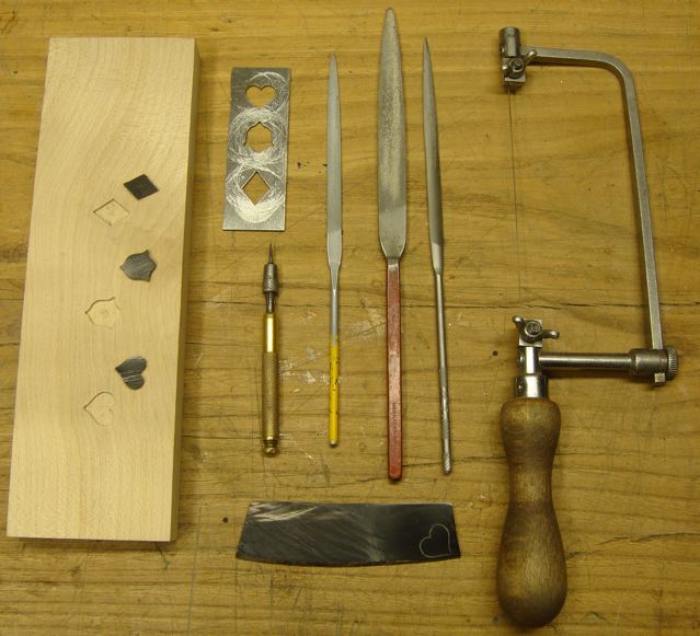

Nachdem ich wieder mal am Spielen war dachte ich, ich mach' mal ein paar Photos und zeige ein kleines Kuriosum aus meiner Sammlung...
Im Englischen nennt sich das ein "parser", wenn mir jemand den deutschen Namen sagen kann wäre toll.
Gebraucht wird er traditionell in der Messerherstellung um kleine Schilder usw in Griffe ein zu legen. Auch in der Herstellung von Werkzeugen kam er zur Anwendung, wenn man kleine Messingplättchen eingearbeitet findet z.B.
Man kann damit Löcher in jeder bliebigen Form bohren. Man muss nur Schablonen und Schneider in entsprechender Form und Tiefe herstellen. Das kann man leicht selbst machen - man braucht bloss etwas Werkzeugstahl, eine Holzrolle, Lederband,...
Naja, hier ist nun halt mal eine von mir gebastelte Version...
evtl ist so etwas ja nützlich für unsere Messermacher, vielleicht auch Armbrust-Bastler oder einen Warbowyer der einen Arrowpass in Herzchenform möchte ::)

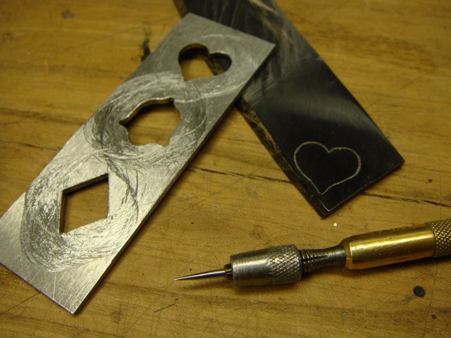

ich verwende Grammophonnadeln zum Anreissen - und Schablone hat man ja

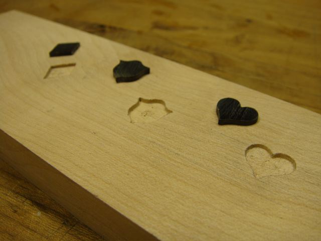

Eingeklebt, geschliffen, geölt
Löcher gebohrt und Plättchen gesägt

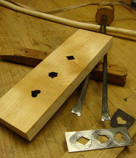

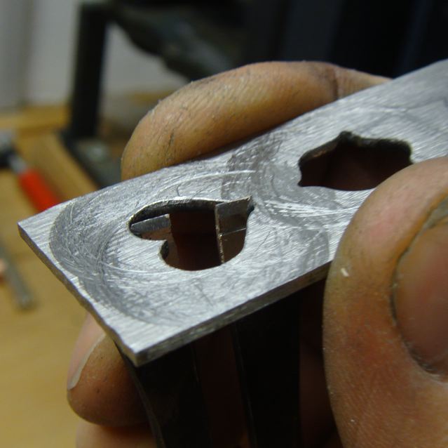

Werkzeug für Horn-Intarsien

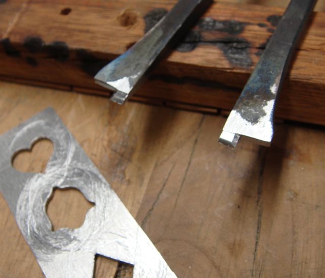

Schneide und Schablone

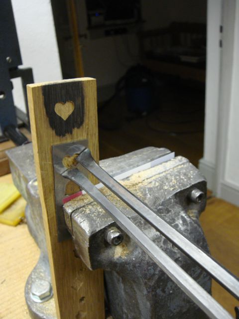

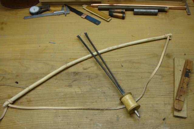

Werkstück im Schraubstock fixiert

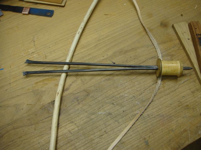

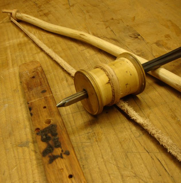

hinteres Ende rotiert in Holz- oder meist eher Blechlager. Dieses liegt an der Brust an.
Schneide mit Schablone
Parser - angetrieben wird er über Bogen und Lederband

Normal hat man eine gelochte Platte die man sich als Lager um die Brust schnallt. In der sitzt das spitze Ende.
Ich klemm' mir nur ein Brettchen mit kleinem Loch vor den Latz - ich schneid' ja nicht huderte Löcher täglich.
