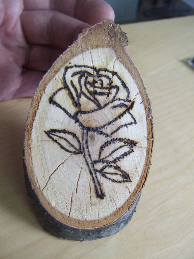

Beitrag von walta » 03.06.2012, 16:52
Ein Holzbrennstift - muss ich haben :-)

Re: Batteriebetriebener Federnbrenner
Beitrag von Archerbald » 03.06.2012, 18:22
Und wenn die Liebste wissen will, was man die ganze Zeit im Keller macht, muss man zwischendurch so was überreichen :-*
(kommt besser als: "ich mach per uC PWM um über MOSFET am ATX Supply einen Isochrom60 Draht glühen zu lassen")
