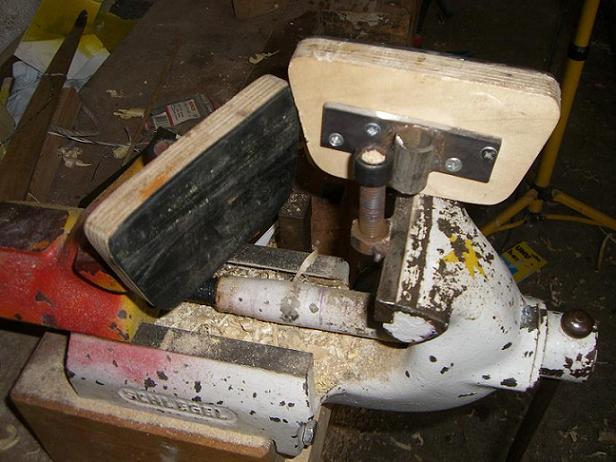

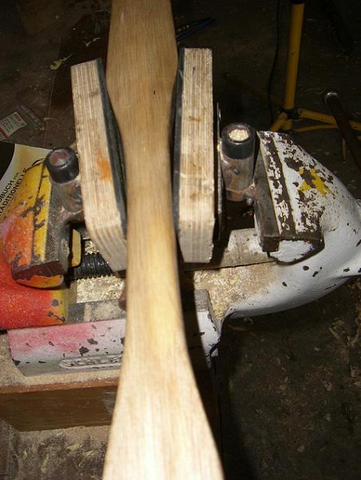

Hi, habe schon vor einiger Zeit einen Schraubstock zum Bogenbau umfunktioniert, man benötigt allerdings Zugang zu einem Schweißgerät um ihn nach zubauen.
Als Vorbild hab ich  den genommen:
http://www.dick.biz/dick/productDetail.jsf
Durch den Gummibelag wird nichts verdrückt und man braucht nicht so viel Kraft beim spannen. Ich kann mir garnicht mehr vorstellen zum Bogenbau einen "normalen" Schraubstock zu Benutzen.

das Teil gefällt mir - auch wenn ich mir dafür einen größeren Schraubstock zulegen müßte (bei meinem würde die Öffnungsweite nicht reichen). Klasse Idee und gute Ausführung!
Btw, ich habe bei mir dickes Leder auf die Schraubstoff-Backen geklebt mit etwas seitlichem Überstand. Funktioniert tadellos

@Maggus
Ja, die Idee ist wirklich gut.
Aber ich hätte die Bolzen nicht in die Mitte der Backen geschweißt sondern seitlich dran.
Das würde genauso gut funktionieren und der Schraubstock wär immer noch für normale Sachen zu gebrauchen.  ;)

An den Backen sind Schrauben.
Die kann man also austauschen
