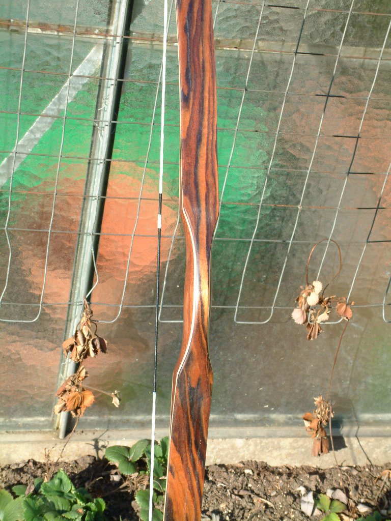

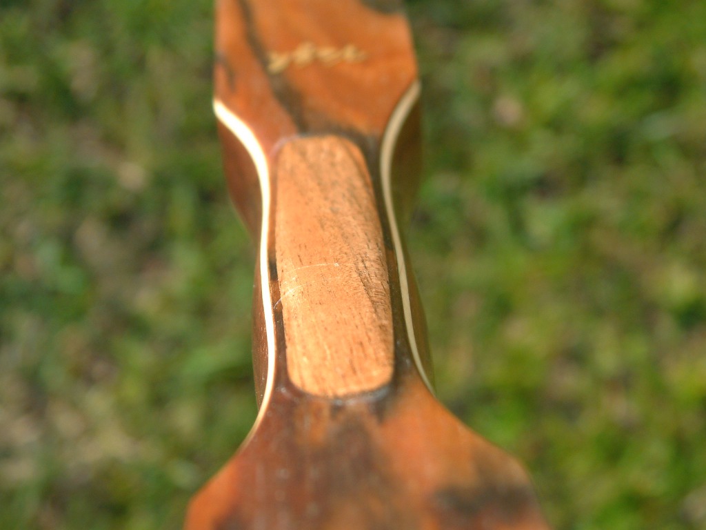

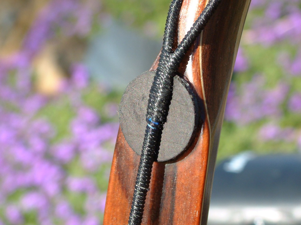

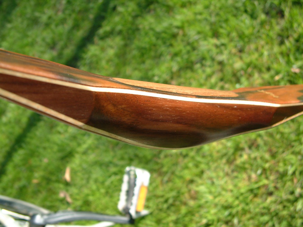

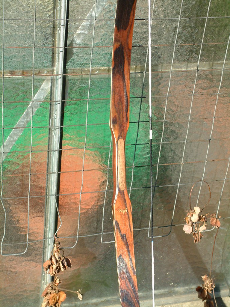

Aktuelle Änderungen meines neuen Osmanen
Der kantige Griff ist abgerundet,liegt nun gut in der Hand.
Die Lederstückchen für die Sehne sind angepaßt.
Bei der Bogenmesse auf Burg Stettenfels in Untergruppenbach bei Heilbronn
hatte Laszlo einen 53# Osmanen aus Walnuß dabei -- nun ist es meiner.

SNEAKY hat geschrieben: Der kantige Griff ist abgerundet,liegt nun gut in der Hand.
Magst Du davon ein, zwei Fotos einstellen?

SNEAKY
Beiträge: 68
Registriert: 27.12.2003, 18:57
Re: Wer möchte einen Osmanen von Elite-Bogen ausprobieren?
Beitrag von SNEAKY » 14.04.2013, 18:16
53# Osmane
SNEAKY
Beiträge: 68
Beitrag von SNEAKY » 14.04.2013, 18:19
53# Osmane

Danke Sneaky!
