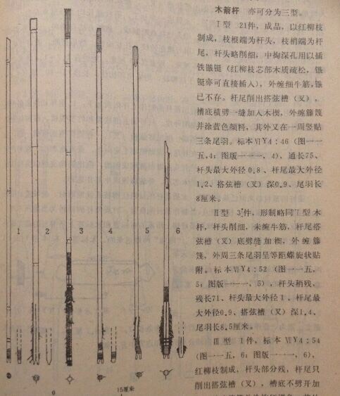

Besten Dank Arry, das mit den auslaufenden Federn ist eine gute Idee. Zur T-Form meinte ich, dass sich so beim Ausziehen des Bogens die Extralange Federn nicht gegen den Strich jedes Mal am Bogengriff entlang gezogen werden. Du hast recht, nach dem lösen spielt es für die Federn keine Rolle mehr.
Mein Schiess-Stil ist bei "The Way of Archery" von Gao Ying abgeschaut und mit Hilfe von Justin Ma habe ich ein paar Tips zum Daumenring erhalten und diskutiert. Daher also Chinesischer Ming Dynasty Daumenring.
Mangels Beispielen aus der Ming Dynasty habe ich mir die Mandschu Pfeile vorerst als Vorbild genommen:
http://www.manchuarchery.org/arrows
Falls also jemand ein Bild von einem Ming Pfeil hat, bitte das Bild oder den Link posten. Danke!

Beitrag von Skyfox » 07.04.2017, 20:53
Mit der freundlichen Unterstützung von Justin Ma kann ich Euch hier im Anhang noch in Gräbern gefundene Beispiele von Pfeilen der Ming Dynastie zeigen. Jetzt kann ich auch versuchen solche Pfeile nachzubilden.
